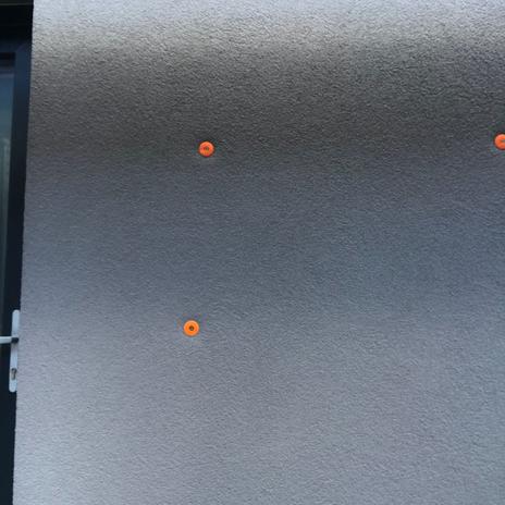

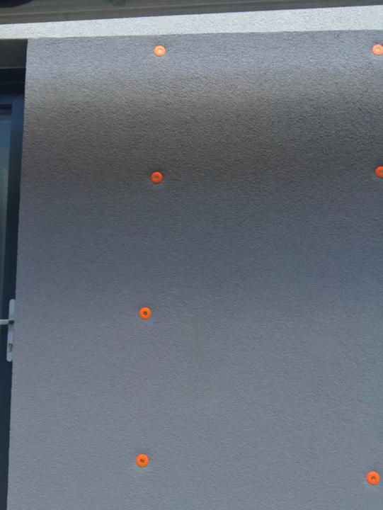

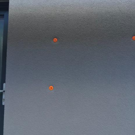

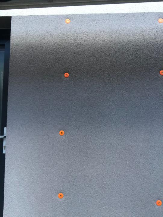

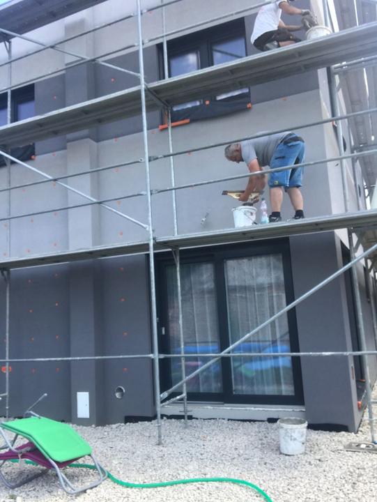

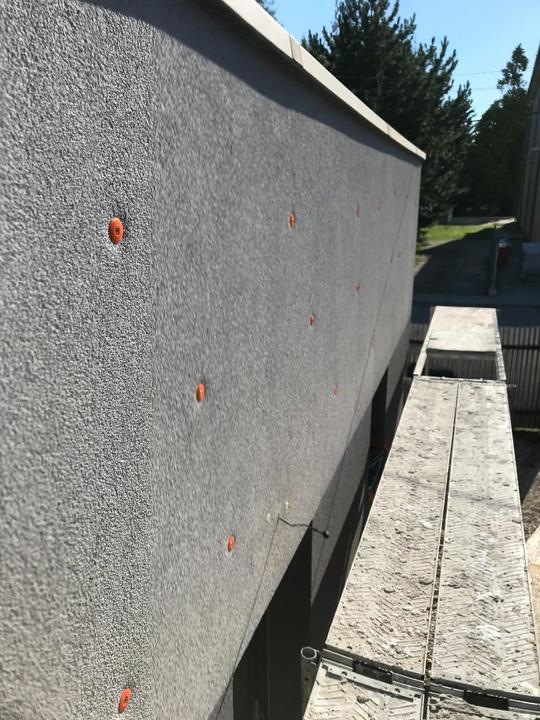

Dobry den. Chcem sa s vami podelit o problem s nasou fasadou. Mame poschodovy drevodom. Vonkajsie zateplenie je z polystyrenu o hrubke 20cm. Ten je lepeny a kotveny skrutkou priamo do obvodovej dosky. Na tom je klasicky spravena fasada. Asi po jednom roku od realizacie sa zacali ukazovat obrysy hran polystyrenu. Teraz ked zasvieti slnko spravnym smerom tak je to vidno po celej stene na kazdej strane domu. Polystyren ako by sa poprehybal a vidno presne ako je ulozeny. Plus k tomu, a podla mna to s tym suvisi, pri zmene vonkajsej teploty, to zn. ked sa oprie slnko resp. vecer, ked sa zacne ochladzovat tak pocut praskanie,pukanie,buchanie. Fasada neuveritelne pracuje. Firma, ktora to realizovala si stoji za tym, ze dodrzali vsetky pracovne postupy. To zn. ze vybrusili hrany a vrstvy klebru a omietky su tak ako maju byt. Problem pripisuju polystyrenu a navrhuju, ze znovu na to natiahnuu novu vrstvu sietka,kleber, omietka. Bojim sa ale, ze sa to zopakuje ak to stale bude pracovat. Poradte prosim, co s tym robit? Resp kde je podla vas problem? Dakujem

@bohus1987 koľko použili kotiev na m2? tento vankúšový efekt vzniká nesprávnym kotvením EPS dosiek (buď lepením na buchty pri murovaných stavbách alebo málo kotiev pri drevostavbách). Spôsobuje ho teplotný výkyv, kde sa EPS pod vplyvom tepla z jednej strany a chladu z druhej strany prehne a keď je zle ukotvený tak sa to prejaví na omietke. Neviem či toto povrchovo opravíš, omietka by musela byť poriadne tuhá aby preniesla takéto pnutie bez deformácie. Neviem či chceš experimentovať a skúšať presieťkovať, použiť lepšie vystuženie, alebo to celé prerobiť...

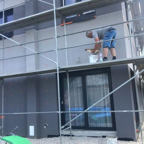

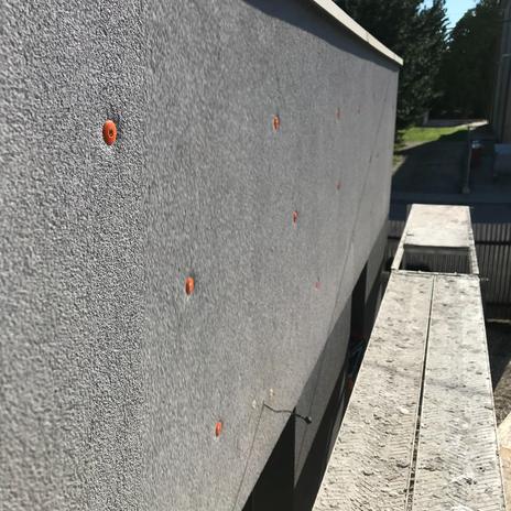

@bohus1987 minimalne pri tych oknach sa to robi do L a celkovo tych kotiev pouzili velmi malo, si porovnaj ten obrazok, co som dal dole a to ako to mas ty, tie spoje (rohy) vobec nie su prekotvene. Co to nelepili na pur penu? Do vysky 3 m a hrubky eps 20 a viac sa ani kotvit nemusi, i ked ta druha cast dome je poschodova.
@bohus1987 toto je celé zle nakotvene, pokiaľ sa to nelepilo na penu tak ako sa má, čiže rámik po okraji... Kotvy majú byť aj na spojoch. Ty máš len v strede dosky eps, takže jasné, že ti zdvíha rohy/kraje. Ako to tam lepili?
Jednoznacne zle kotvene. Musi sa kotvit v rohoch a na dlhsej strane. Toto nie je dodrzany technologicky postup. Kolko usetrili na TIDkach, srubach a eps zaslpkach.. par Eur a potom je vysledok taky aky je. Na ho.v.no 😞
@tominohorvath ok, tak nie na buchty ale zrejme lepene na penu a pena nebola nanesena po obvode, takze je to zajedno. A to kotvenie dosiek len v strede to dorazilo.
