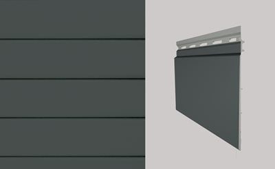

Ahojte coraz viac domov vidim maju obklad nie klasika z kamena ci podobne. Ale normalne plastove dlazdice ci ine kompozitne materialy. Mate niekto skusenost? Nieco podobné ako na fotke.
Ja by som nesiel do toho, otazne je ako bude po rokoch vyzerať.. kamen bude aj o 50r rovnaky, drevo mozes obnovit ale plast max vyhodis.

@milanista jasne ale jeho predajna cena je takmer nic a kazdy kompozit si pyta starostlivost, drevo, zinkovany plech, cokolvek... mozno hlinikove panely maju fakt, ze trvacnost... ale ja tam nemam styrodur cize si nepomozem...

Hlavne treba vybrať niečo, čo ladí s domom...A niektoré plastové varianty môžu pôsobiť umelo.

@ev1504 neviem kde má byť styrodur, lebo ani pod jedno nie je treba. Ale podla mňa kľudne ísť aj do plastu keď vyzerá dobre. Sused má plastový obklad už asi 15 rokov a akurát je to od prachu, ale to by bolo asi rovnako špinavé na fasáde. A keď to nestojí veľa tak kľudne skúsiť a nebude to človeka toľko hnevať, keby to po 3 rokoch dáva dole a mení za iný typ.

@marsdm ešte upresním, že možno je tam mierna zmena farby, ale bolo by to vidieť asi len pri priložení nového kusa. On má takú fľakatú farbu.

@marsdm nemas foto? pripadne aky typ ma? mne stavbar co mi dom robil, ze ak chcem obklad kamen a podobne, ze to sa lepi iba na styrodur 🤷‍♀️

@ev1504 aký kameň to má byť? Lebo bežne sa lepí obklad alebo tehličky na zateplenie z vlny alebo polystyrénu. Napr. tu je postup a info https://baumit.sk/riesenia/tepelnoizo... Môžem to najskôr o týždeň odfotiť z časti. Ale ten obklad nie je na moderný nový dom, takže to ako inšpirácia nebude. Ale vyzerá to ako trapézový plech akurát teda že je to plast a tie vlnky sú od vrchu dole, čiže nedrží sa tam špina a prach tak veľmi.
