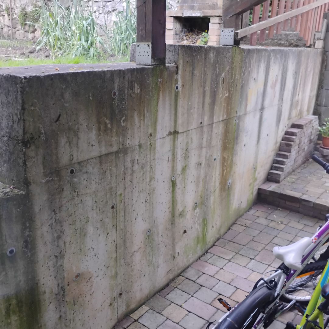

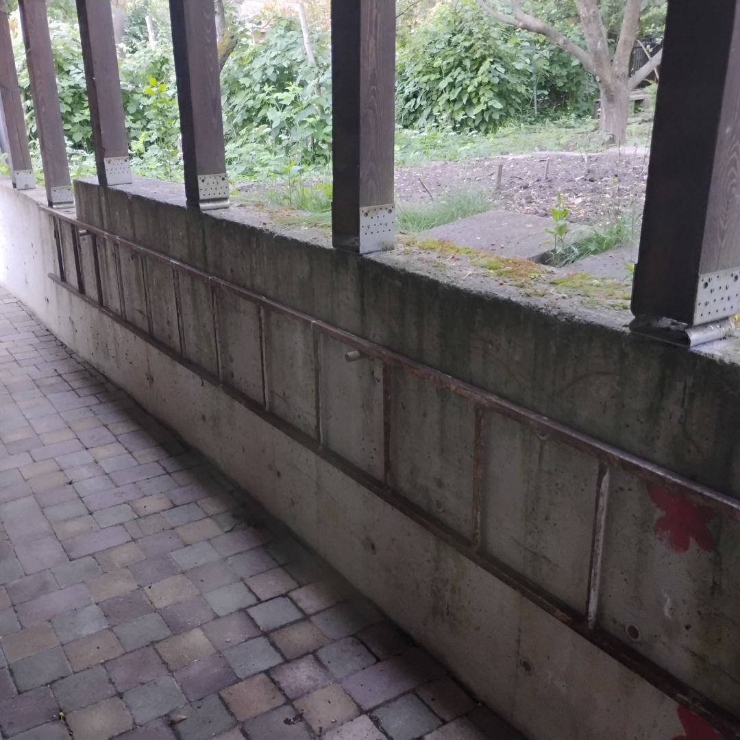

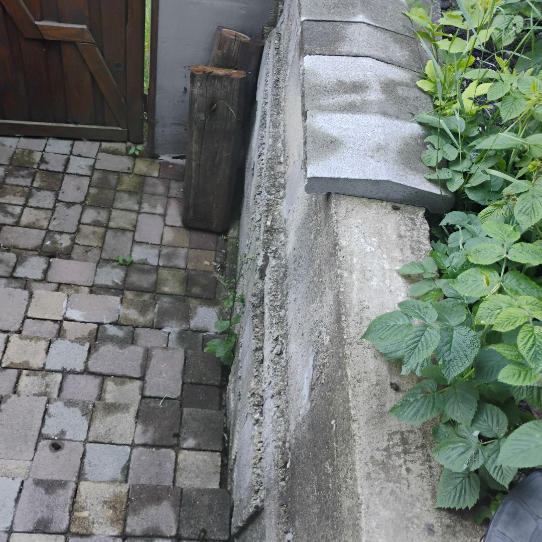

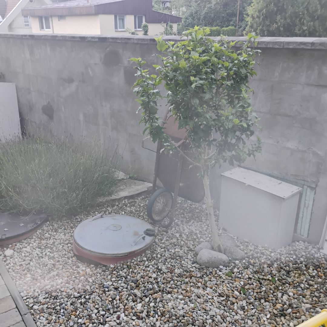

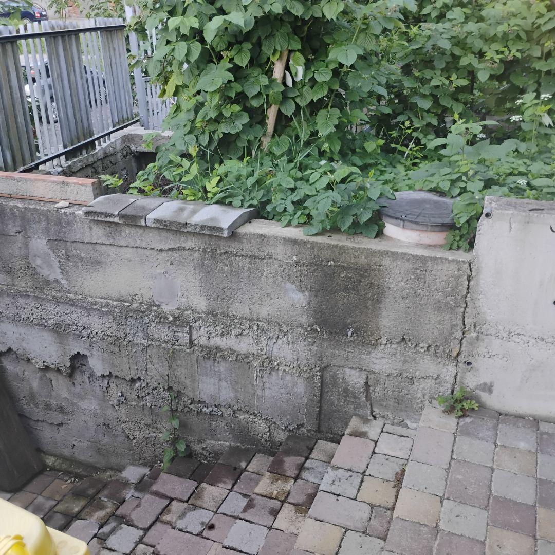

Dobrý deň, Potrebujem poradiť, navrhnúť riešenie do finálu v prípade oporného múru od suseda a múru z dt od cesty viď foto.. problém č.1 obr1,2: od suseda je len nopovka a obsyp štrkom. Nápady mi boli ponúknuté ako styrodur a možno neísť celkom k zámkovej dlažbe.. problém č.2: neviem ako vyriešiť vrch, ukončenie, keďže múr je v rôznych šírkach.. rozmýšľal som o betónovej dlažbe s presahom a s uložením v sklone na suseda. problem č.3 obr.3,4: čo urobiť s posledným úsekom múru, posledné 2obr., kde je betónované zjavne z toho, čo im ostalo. tiež radili styrodur ale neviem ako by som riešil značné nerovnosti problém č.4 obr.5: prosím o riešenie na múr z dt, je na tom sietka+lepidlo, ale mapy to robí už teraz..teda obava, čo to spraví s fasádou, nahodiť tiež styrodur 2cm? Ďakujem a cením si vopred všetky rady.
3., 4. - tú strednú časť by som skúsil osekať zbíjačkou, prípadne dobrúsil...
Podorovnavat odskoky polystyrenom a nasledne na penu nalepit 30mm final fasadny a uz len dostat do konecnehonpozadovaneho tvaru. Takto som robil na letnej nejako im vytlacilo tehly a rozdiely do 20mm som riesil lepenim na penu ... najskvelejsi sposob lepenia.

@snupko Urobil by som pred tie steny falošný gabion. Ukotvil by som tam panel zváraného pletiva a vysypal to odpadom z lámaného kameňa. Postačovala by niekoľkocentimetrová hrúbka. Lepšie by to pasovalo do prostredia s chalupou a nerobilo by to v budúcnosti problémy s uzavretím vlhkej steny.
