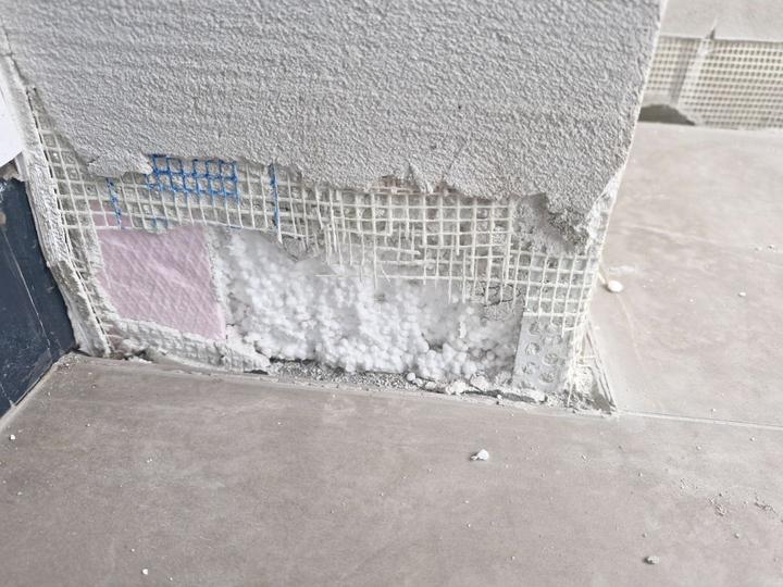

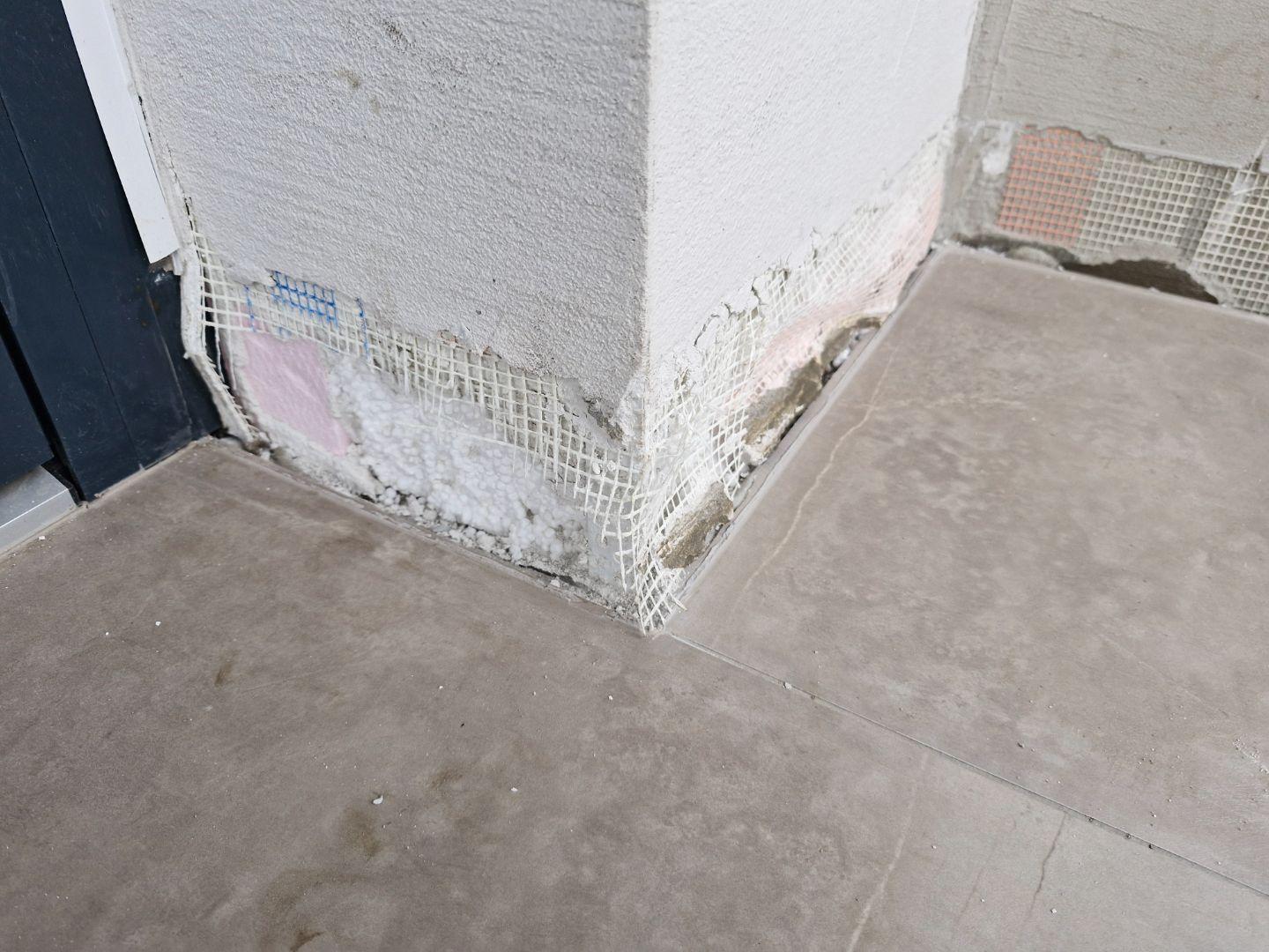

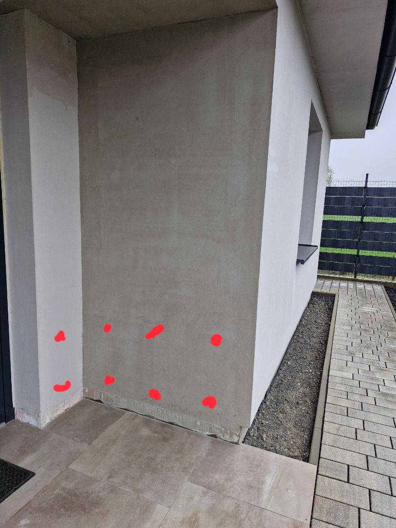

Chcem si sam robit obklad na dome, nejedna sa o nejake zavratne m2 ale nejake rady by sa mi zisli. Daval som dolu sokle z dlazby teda vtedy sa este z kamenom neratalo.A aj ked som sa snazil co najopatrnejsie dat dolu nalepene sokle tak to teraz vyzera takto. 1. Co teda s tym teraz ?len prejst klebrom?? Na niektorych miestach isiel az polystern dolu zo soklom tak to tam bolo nalepene. 2.kolko by ste dali po sirke hmozdiniek do steny? Myslim ze 3 by stacili? Vychadza to 35cm od seba. Za akekolvek pripadne tipy rady budem vdacny
@peto222 viac by ma trapilo, ze si nepouzil ziadny XPS, ziadnu listu, namiesto XPS mas obycajny fasadny polystyren. Ak to chces lokalne opravit, hocijake C2TES1/S2 lepidlo. Hmozdinky neviem ake chces pouzit a aku tam maju hrat ulohu....

@peto222 ja by som zarezal tú pokrčenú sieťku a nahradil ju novou (s tou pokrčenou by to bol des vyspravovať) a tak ako ti napísal "mgx" lepidlom vyspraviť do rovna a môžeš lepiť obklad. A co sa týka hmoždiniek tak tie nevidím dôvod prečo ich tam chceš dávať, pretože by tam už mali nejaké tie hmoždinky byť pod tou vrstvou lepidla. Teda dúfam že ich tam máš..

@peto222 no ako povieš, za mna hmoždinky rovná sa predraženie stavby o závratných 200Eur ale dal by som ich tam aj tak 😁. Myslím ze keď ich dáš teraz tak ako si zakreslil tak to bude stacit...aspoň tam kde bude obklad to bude držať ako má 😉
