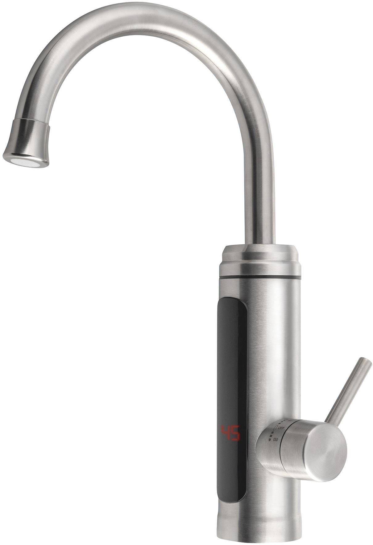

@lmroman nečítal som celé vlákno - radšej. Úplne podľa mňa postačí niečo takéto na 230V a hotovo: https://image.alza.cz/products/SAPbat... keď sa tam bude ohrievať voda 50x do roka - že sa pustí voda a začne sa ohrievať, nič sa s tým nestane ... v jednej prevádzke s tvrdou vodou funguje obdobná batéria roky a nebol s ňou problém. A keby aj bol.... stojí 50€ - po 2-3 rokoch kúpiš novú a žena bude mať teplú vodu kedykoľvek "poruke" bez akýchkoľvek extrémnych 3F pripojení, stýkačov, zásobníkov, ťažkopádnych montáží, problémov so zazimovaním a neviem akých iných iČovín. :)

@dominik_galaba Manželka má toto v práci ,vraj je to vhodné max na wc umyť ruky , a ja už mám zakúpenú kuch. batériu a tú chcem využiť.
