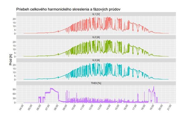

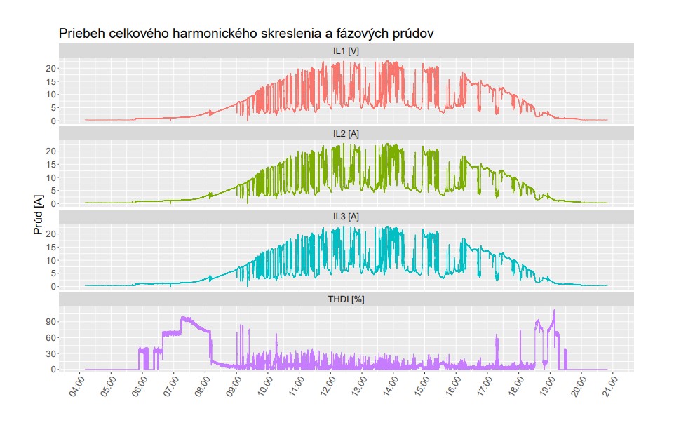

@jano93 Daj do toho grafu aj prud

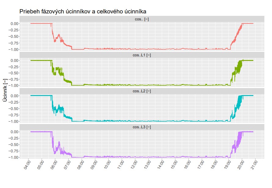

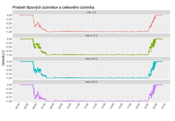

@jano93 Sak sa pozri do grafu, ked mas zli ucinik tak mas nulovy prud, tak aka zataz distribucnej siete ? jalovinu ti produkuje vlastny menic - vlastna spotreba menica - asi nejaky lcny cinsky sunt
@yuri66 Ja k tomu mám aj čísla, nie len graf. Práve o tom hovorím, nemáš nulový prúd. Aj v noci tam je cca 0,7 - 1 A, nadránom a podvečer (na obr. až do 8:15 a večer od 18:30) je pri nulovom činnom výkone jalový prúd cca 1,5-2,5A. Teda jalovina, za ktorú odberateľ nič neplatí, no distribučnou sieťou tečú prúdy a tvoria straty. Áno, "vlastná spotreba" striedača - hoci spotreba, ktorú nikto nezaplatí, no v sieti vznikajú straty. Činný výkon začal striedač dodávať až o 8:15 a prestal dodávať o 18:30. "Čínsky" ťažko povedať... takto sa správajú striedače (tento je SIEMENS) ale to je jedno. Je to nelineárny prvok v sieti, spínaný zdroj, akých je v sieti nepočítane. Proste každým podobným prvkom v sieti sa zvyšujú straty v distribučnej sústave, ktoré odberateľ neplatí, no distribútorovi narastajú. Toto je moja snaha vysvetliť efekt implementovania distribuovanej výroby - áno, dodávate činný výkon, no zvyšujete zaťaženie siete "nelinearitou" za ktorú (zatiaľ) nikto neplatí a straty znáša distribútor. Verte alebo nie, časom pri intenzívnejšom náraste nelineárnych prvkov v sieti sa budú zvyšovať distribučné poplatky - práve vďaka podobným javom, na aké poukazujem.
