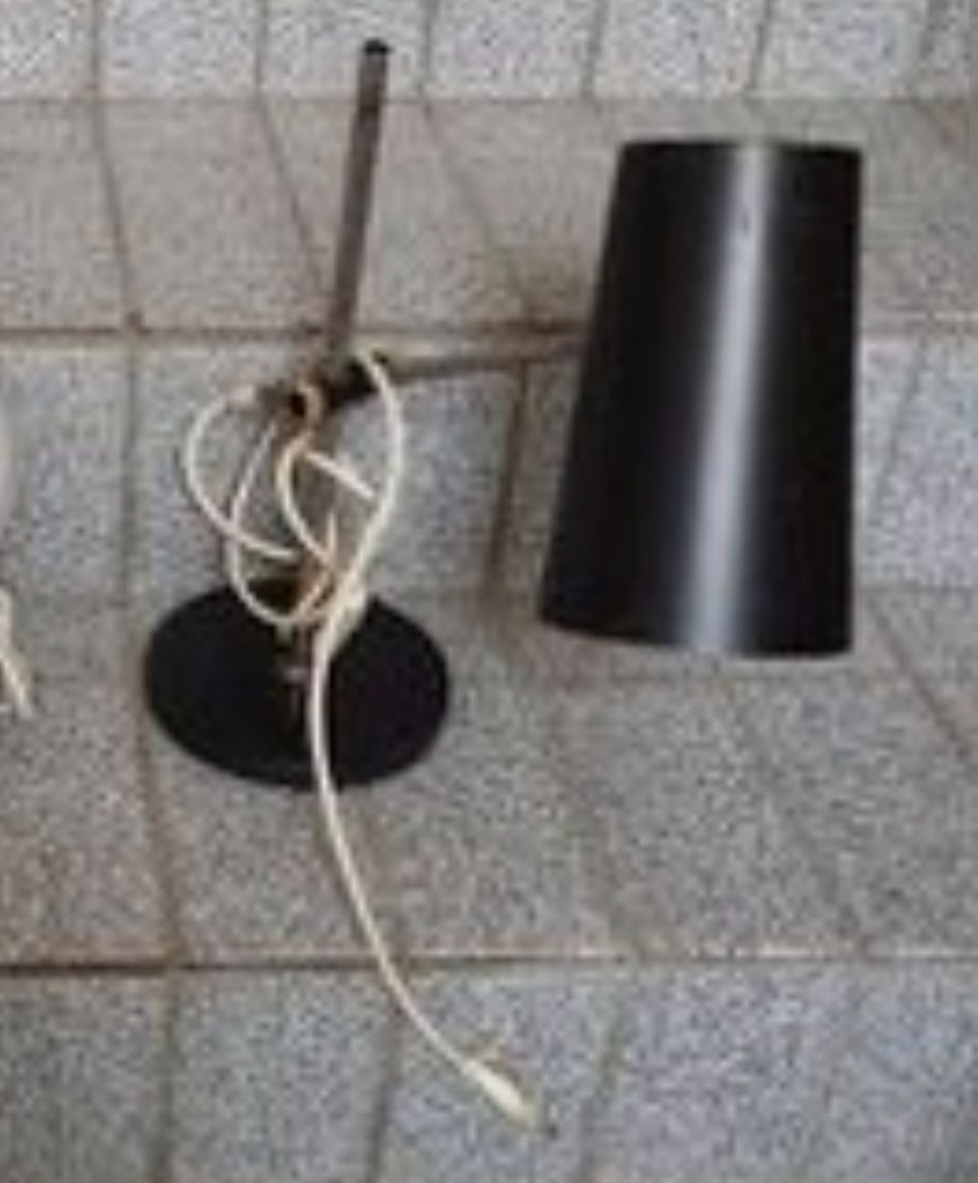

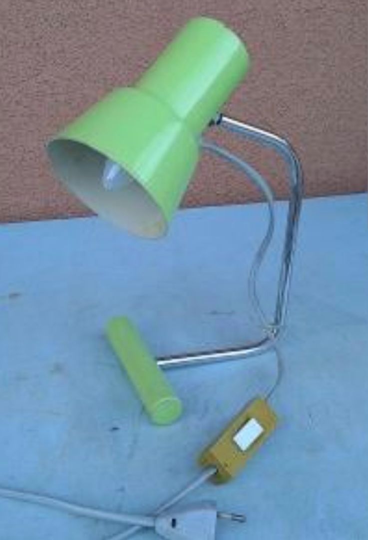

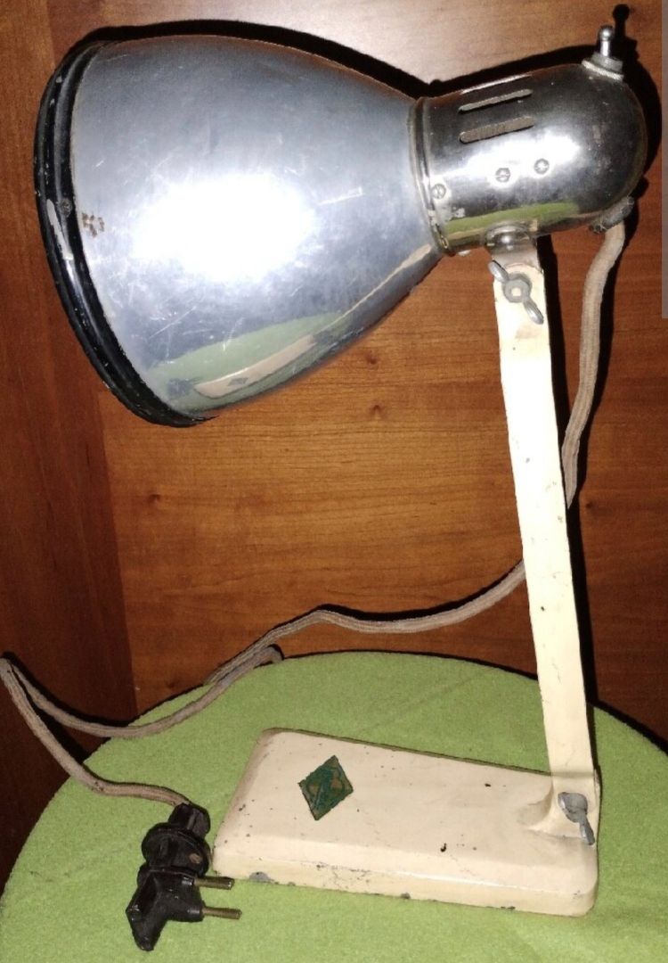

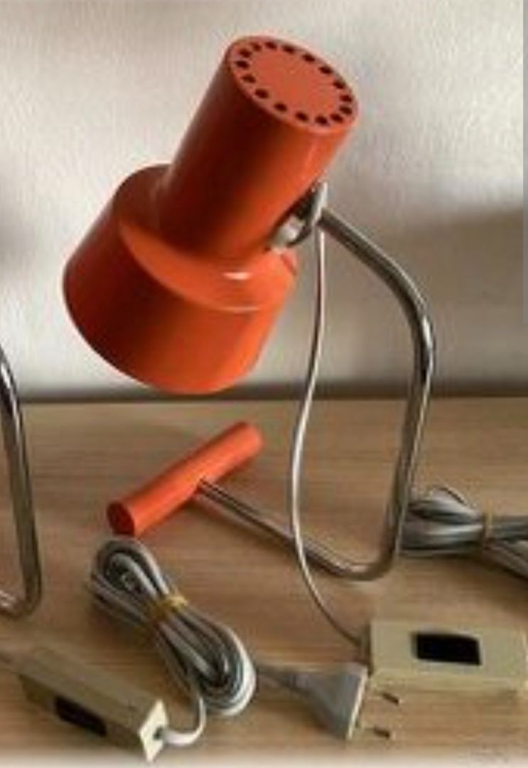

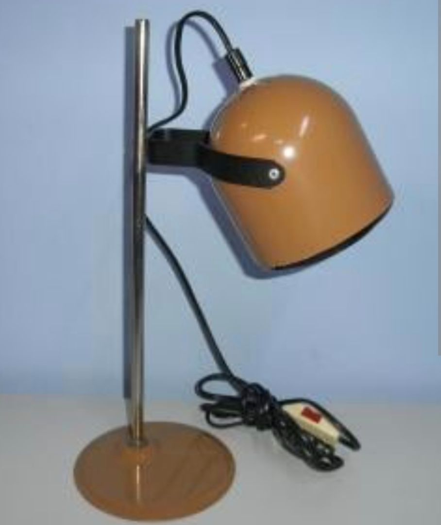

@neutrino A prečo nie? Aj za bývalého (komunistického) režimu boli napr. stolné svietidlá prakticky celokovové a boli pripojené dvojžilovým káblom, poväčšinou aj s tým vypínačom, čo sa prepínal na strany. Neboli chrániče.... A dnes hejtiť stropné svietidlo za chýbajúci PE, keď už drvivá inštalácii má chránič?
