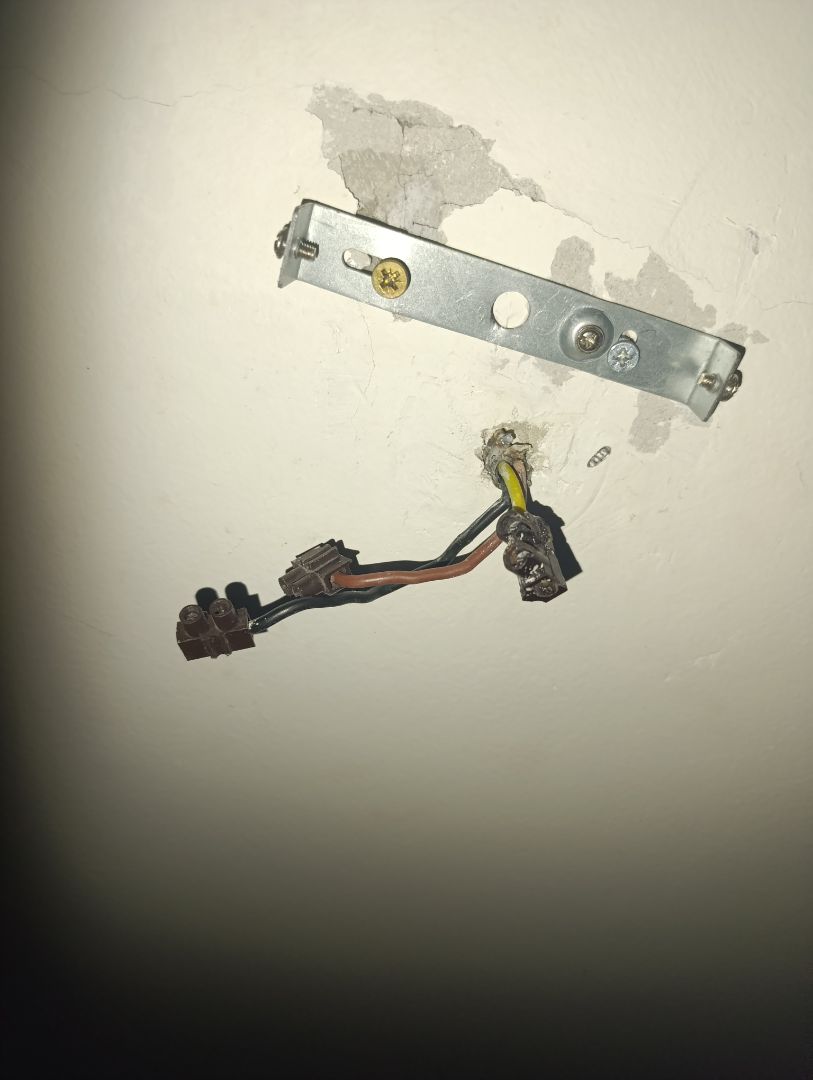

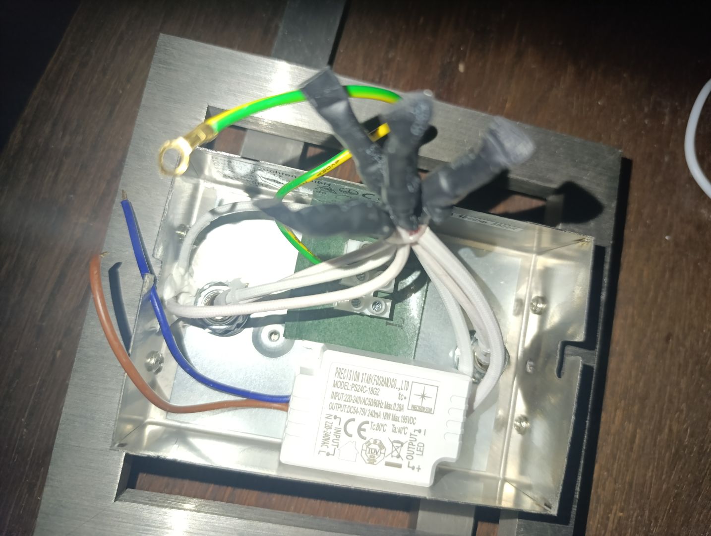

Dobrý deň, potreboval by som poradiť pri zapojení stropného LED svietidla. Zo stropu mi v izbe idú 3 káble - čierny, hnedý a žlto-zelený. Skúšačka pípa a svieti aj na čiernom aj na hnedom (je to byt po babke, predtým tam bol luster). V mojej novej lampe mam hnedý (L), modrý (N) a žlto-zelený (uzemňovací?). Skúšal som to zapojiť čierny (strop) s hnedým (lampa), a žlto-zelený (strop) s modrým (lampa). Nesvietilo. Potom som skúsil hnedý (strop) s hnedým (lampa), a žlto-zelený (strop) s modrým (lampa). Takisto nesvietilo. Niekde som našiel radu, že spojiť či už čierny, alebo hnedý zo stropu s hnedým z lampy, žlto-zelený zo stropu s modrým z lampy a zároveň žlto-zelený zo stropu so žlto-zeleným s lampy. Toto som ešte neskúšal, lebo neviem ako prepojiť tie dva drôty do jedného. Je to petržalsky panelový byt kde neviem kedy bola robená elektrika, ale v ostatných miestnostiach som všetky lampy úspešne pripojil, len táto furt neposlúcha. Ešte spomeniem, že takmer v každej izbe bolo farebné značenie káblov iné, preto sa skôr spolieham na skúšačku. Za každú radu budem vďačný.

@azur753 je to med? Lebo to skor vyzera na hlinik pri tejto skladbe drotov. Ten byt bude mat zvlastnu instalaciu domiesanu ak niekde modry mas a niekde nie. Kazdopadne zapaja sa to tak ze v takom pripade do zltozeleneho zapajas zltozeleny aj modry. Jednu fazu lubovolnu len zaslepis nepouzijes. Ale kludne nech ma elektrikari opravia. Este pozor, med s jlinikom sa nemaju radi pouziva sa na ich kontakt taka pasta.

@azur753 ono to vyzerá tak, že ku stropu idú káble z dvojvypínača.. Takže hore sú vlastne dva živé- po zapnutí vypínačov a zelenožltý je zároveň aj modrý.. Avšak, to len predpokladám. Chcelo by to fotku pozrieť do vypínača aj s káblami, ktoré sú nevyvedené na svorkovnicu vypínača, ale spojené pod vypínačom. Ak je tam niekde medzi krabica, tak ani ten vypínač to neodhalí. Ale je to jednoduché zmerať. Pre toho, kto to vie samozrejme...
Takže čierny a hnedý je fáza? Ak to predtým fungovalo tak žltozelený je nulák, ale teraz to nefunguje. Asi tam bol predtým luster s viacerými žiarovkami a vypínač bol dvojtlačítkový. Skúsil by som na to ísť vylučovacou metódou. Je to nové led svietidlo v poriadku? Skúsil by som ho zapojiť inam, trebárs aj do zásuvky a otestovať funkčnosť. Takisto ak sú to hliníkové káble, je možné že je ten žltozelený kábel zlomený, možno pri svetle ak sa demontoval luster. Treba zhodiť kryt vypínača a pozrieť aj tam či nie je povolený kontakt.

@azur753 Podľa mňa si to zle zapájal, že si vždy zapojil zeleno - žltý. Ten je len uzemnenie, nie nulák. Napätie je medzi tým hnedým a čiernym, čo idú zo stropu, ťažko povedať, do ktorého zapojili fázu a do ktorého nulák. Ja by som jednoducho zapojiť nasledovne: strop - lampa čierny - čierny hnedý - modrý Zeleno - žltý by som nezapájal, alebo ak už chceš, tak s tým zeleno - žtlým (to je ochranný vodič), čo ide z lampy. Aj tak idú oba (hnedý aj modrý) do zdroja LED svetla, kde je jedno, či je fáza vpravo, alebo vľavo. Ten zdroj bude fungovať v každom prípade. Aj

@hasterman Nezapájaj spolu čierny a hnedý! Nemáš naisto overené, či sú obe fáza. Podľa mňa ti fáza niekde preráža do nuláku, preto ti skúšačka svietila. Ak spojíš hnedý a čierny. podľa mňa nabetón vyskratuješ inštaláciu a vyhodí ti istič. Je málo pravdepodobné, že by nulák bol v tom zeleno - žltom. Jedine, že by inštaláciu nerobil elektrikár. Ale ako poznamenal zicher - bez merania je ťažké určiť, ako je to zapojené vo vypínači a čo ide z toho stropu. Chcelo by to zmerať napätie voltmetrom medzi dvomi káblami. Nie fázovou skúšačkou. Jedine tak zistíš, ktoré dva káble navzájom sú pracovné. A k tej lampe je jednovypínač, alebo dvojitý? A na ktorých kábloch bol zapjený ten luster?

@chrobak7 no dovolím si tvrdit presny opak, byva dobrym zvykom ze ak trcia takto droty ako ma autor tak cierny a hnedy byva prave faza, z dvojvypinaca, aby si si mohol vybrat ktora ziarkovka ti mala svietiť a zelenozlty je v tomto pripade kombinovany ochranny a nulovy vodic (PEN). Pokial to zapajal diletant tak moze byt akokolvek a bez riadneho merania nezistime nic...

@azur753 V prvom rade musíš medzi hnedým(čiernym) a žltozeleným namerať 230V. Potom sa dá polemizovať ďalej...
..a ešte takto sa opytam - ak to (zajtra, teraz je tam už tma) skúsim zapojiť nasledovne: strop - lampa čierny - hnedý zeleno-žltý - modrý zeleno-žltý - zeleno-žltý hnedý - nechám voľný a zaizolujem možem niečo vyskratovať, resp. radikálne pokaziť? Ak nie, tak to skúsim, len neviem ako na ten jeden zeleno-žltý drôt zo steny mám pripojiť aj modrý, aj zeleno-žltý z lampy?

Nie, nepokazíš nič. Ale odmeraj najprv tých 230V. Ešte stále môže byť vadné svietidlo...

@azur753 zltozeleny na lampe nesuvisi so svietenim, je to uzemnenie kovovej casti svetla, aby ked sa budes na tom svetle hojdat a dostanes ho do poruchy, ta nekoplo...

Vo vypinaci odpoj cieny a zaizoluj. V lampe daj hnedy na hnedy a zltozeleny zo stropu na modry z lampy. Cierny zo stropu tiez zaizoluj. Cele to je tym ze tam bol dvojvypinac a teraz je tam jednovypinac a ten ma spinat jeden kabel a ty mas zapojene oba alebo za vypinacom spojene. Demontuj vypinac a posli foto.
