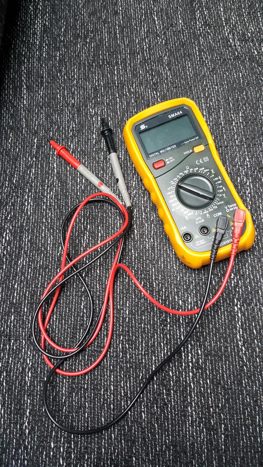

@marionmarion napr. Na nete sa daju nájsť @milan209 mohol by som vedieť aký merak používate. V podstate súhlasím s tým že ak niekoho elektrika baví a má vhodné vybavenie tak to zvládne obyčajný elektrikár. Ono až tak nie je jedno akým pristrojom sa niečo meria. A meraky sú dosť drahá záležitosť i keď teraz sa to samozrejme zlepšuje.
@lukino55555 tento. Ale defacto mi stačí obyčajná vadaska. A ten zvyšok mozgu čo mám v hlave. Pokiaľ ma človek mozog v hlave tak všetko musí fungovať.
@milan209 na to aby sfunkčnil určite vadaska a elektrikársky um stačí, aby zistil bezpečný stsv inštalácie asi nie. Na to treba minimalne meranie impedancie poruchovej smycky, meranie izolacneho odporu, prechodového odporu a elektrickej spojitosti, prudových chráničom, odporu uzemnenia, a meranie prudu a napätia. Neviem či existuje nejaky multimeter ktory toto umožňuje v zmysle revíznych noriem. O tomto som ja hovoril ked som odporúčal zavolať RT.
