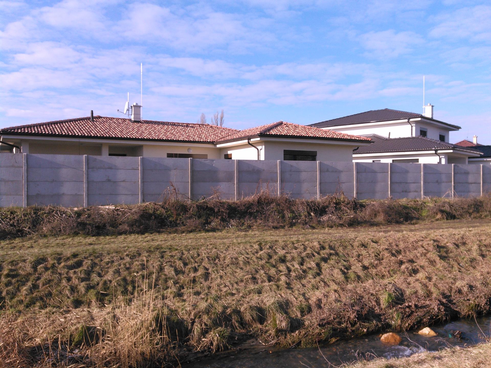

Pozná niekto pasívne riešenie blezkozvodu s jednou tyčou a jedným zvodom ? Zdá sa nám to estetickejšie ako klasické hrebeňové riešenie s viacerými zvodmi trčiacich cez previs strechy. Len neviem či je to vhodné na náš typ strechy so štítmi ?
@marek0 treba pozrieť projekt však tam je všetko napísané, aj koľko zvodov aj zberacov. Takisto aj metóda výpočtu tam je napísaná. To sa z fotky nedá stanoviť. Ale jeden zvod je prípustný len pri malých jednopodlaznych budovách s obvodom do 40m s najdlhšou stranou 15m, inak minimálne 2 zvody.
@marek0 pri jednom zvode budeš potrebovať izolovaný zvod "HVI" vodič, aby si dodržal s - bezpečnú vzdialenosť. Jeden zvod = väčší bleskový prúd = väčšia preskoková vzdialenosť = väčšia bezpečná vzdialenosť... nechaj to na odborníkov alebo radšej nerob bleskozvod vôbec. Zle spravený bleskozvod je horšie ako keby nebol žiadny.. Na to všetko sú výpočty..

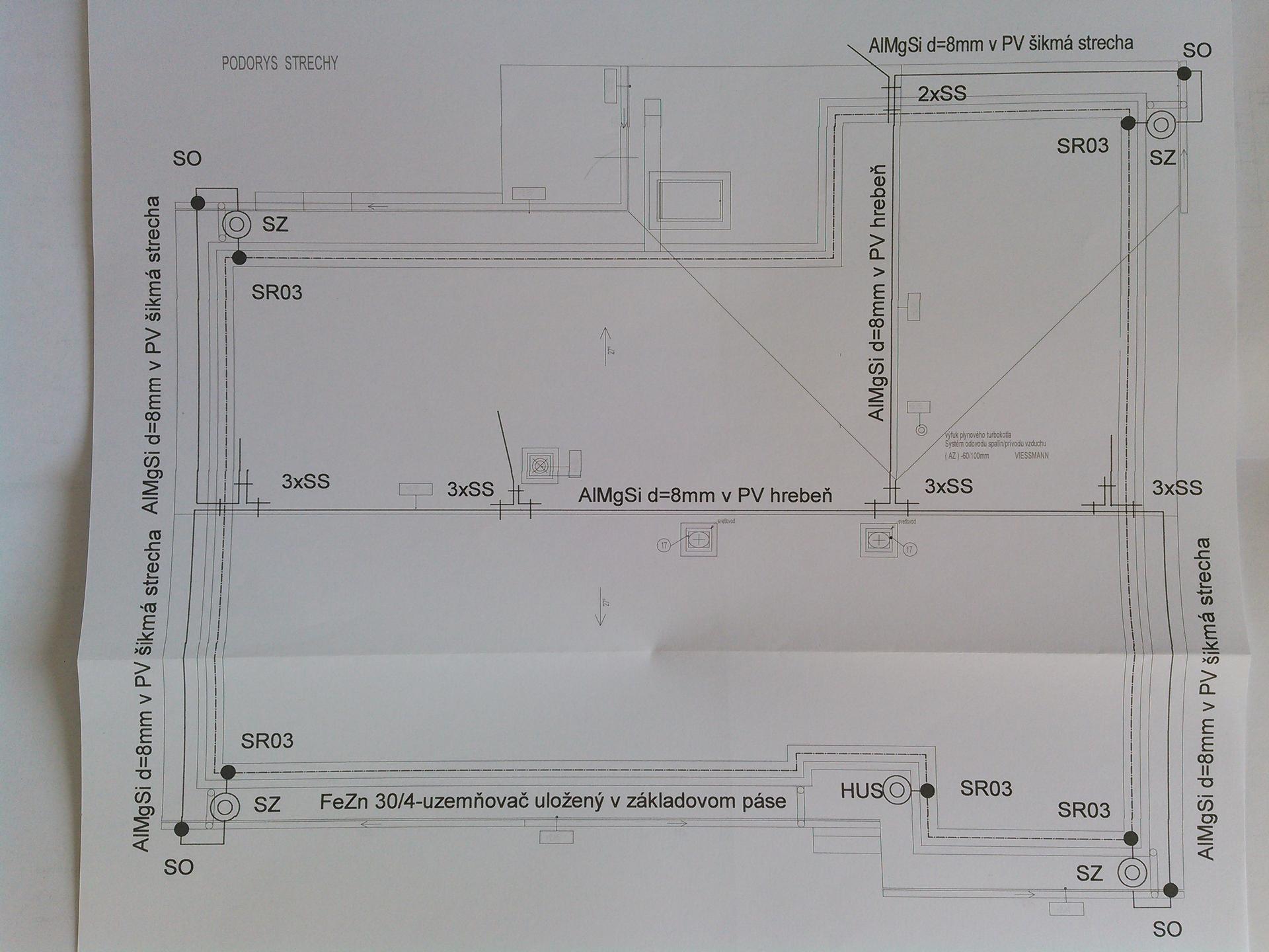

Tak ja som chcel mat 3 zvody, na dome 13*10m (jednoduchy obdlznik, valbova strecha, po hreben ca 5,5m) a v ziadnom pripade mi to nepreslo 😞 A tu sa hadate, ci jeden,alebo dva?
@projektantel pokiaľ ale bola stavba postavená pred týmto rokom tak je pre tento objekt stále aktuálna 🙂. Až do najbližšej rekonstrukcii. Samozrejme nie je to tento prípad. Nuž je pravda ze som sa sekol. Každopádne podstatne je dodržať projekt. @kaspy na to je projektant aby to vypočítal, ale predpokladám ze dal zvod na každú hranu teda 4.
@kaspy Veď jasne, norma hovorí síce pri LPL III (predpokladám pre rodinný dom), každých 15m zvod, ale aj že na každý vonkajší roh objektu, takže schvaľujem 4 zvody , prúd sa rozdelí na 4 časti, lepšie ako na 3. My sme sa nehádali iba "machrovali" kto má pravdu a lepšie " našprtané" normy 😉
