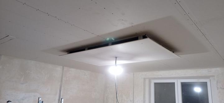

Zdravim vás, chcem sa opýtať aky vhodny LED pásik je na podsvietenie sdk. Mam tam iba jednu platňu SDK. Prívod 230V . Bolo by jednoduchšie zapojiť pásik 12/24V alebo 230V. -ak bude 12/24 musím nechať transformátor nad platňou,a v pripadnom poškodení (opotrebovani) musim sdk vyrezať. Preto mi pride lepšie napojiť 230V. Co vy na to?

@matejb96 ten pasik bude v nejakej odsadenwj medzere ci ako ti chces?

@matejb96 ja mám trafo za reviznimi dvierkami a od toho kábel k ledke v sadroakrotne

@matejb96 v rozvadzači do toho prívodu čo ide nad sdk pusti 24v z trafa, dá sa kúpiť trafo aj na din lištu, ten prívod bude minimálne 1,5 pri najhoršiom 2,5 čo nevadí na takú trasu ak je dlhšia
Keby som tam vobec nespravil revizne dvierka? A nechal iba konce káblov trčať pri spodku ostrovčeka? Prvy X to robim v živote, tak netusim ako. Alee keďže sa to dá aj v rozvádzači dať to trafko,bolo by to ideálne. Rozmýšľal som to tam proste iba nalepiť, či ako? Lebo som videl aj rohové lišty na led pásik,(mozno by bolo viac svetla).

@matejb96 kup si take magnety ako na skryte revizne dvierka do kupelne osad na nich jeden kusok tych zvislych sdk co budes este davat a za neho poloz volne to trafko.

@sousedekovci89 a ten led pásik tam iba nalepim alebo ako

@matejb96 mozes, mydlim ze by to malo stacit, ja osobne by som ho ale dal do listy.

@matejb96 ten led pás bude v tej medzere? Mal by byť v lište kvôli chladeniu a aj sa tam potom dá dať ten difúzor čo rozptýli svetlo a nie je vidieť jednotlivé ledky. A potom pri brúsení stropu si treba poriadne nasvietiť sdk aj z boku v podstate v smere ako bude svietiť led, lebo to dokáže potom odkryť rôzne nerovnosti, keď človek večer zasvieti. My sme na jednom svetle museli znížiť jas, aby sa na ten strop dalo pozerať bez ujmy 😁 dovtedy sme si hovorili, že ako je to rovné všetko a jeden slabý bočný led pás v tomto mieste odkryl čo nebolo vidieť bežne.
pri LED pasiku na 230V je vyhoda, ze nepotrebujes transofrmator, takze minimalizujes potrebu dalsieho priestoru za SDK.

@fruko5 práve preto som chcel poriešiť ten na 230V ..len sa este opýtam, spraví tá lišta lepší rozptyl svetla?

@matejb96 ten rozptyl by z nej mal posobit jednotnejsie pri holom pasiku sa stava ze vidno taku plavajucu liniu z jednotlivych lediek.
