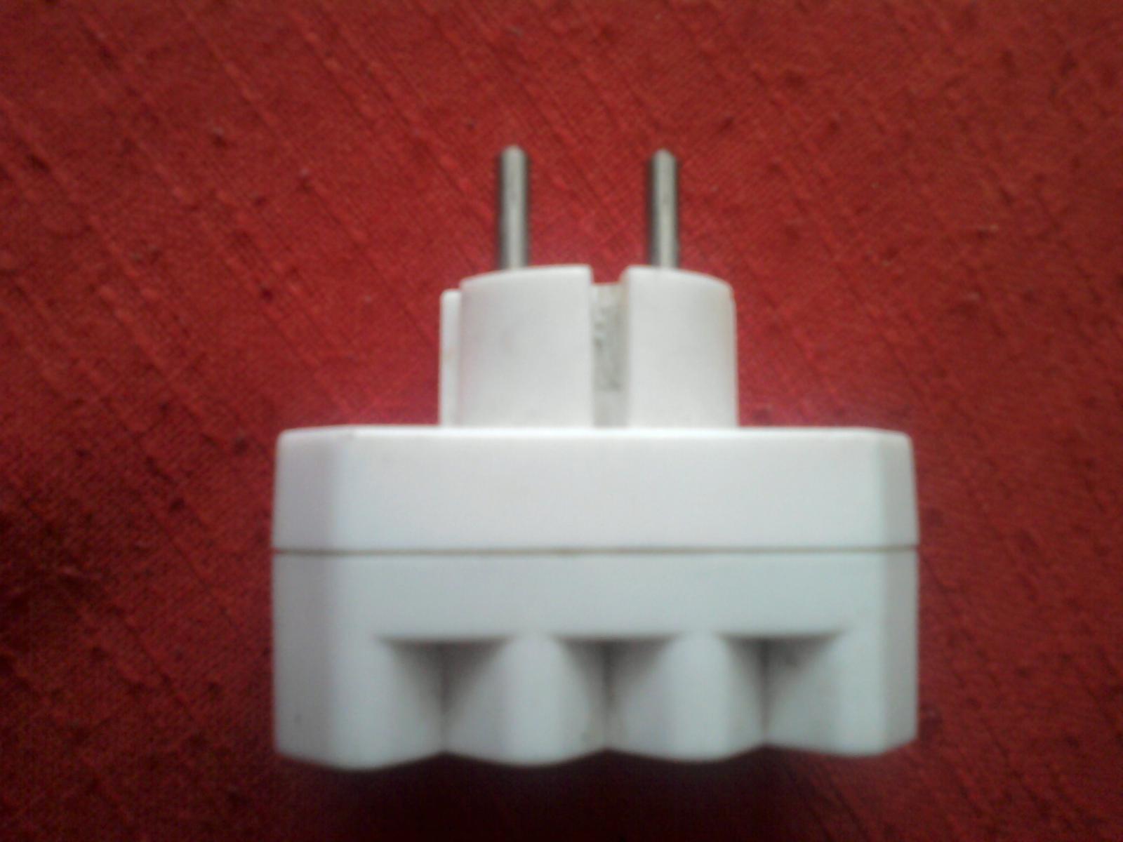

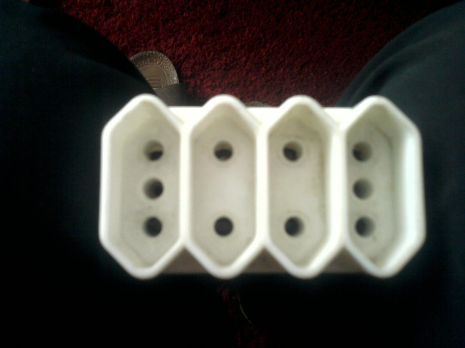

@combi No napíšem Ti že si prvý čo sa "sťažuje" na pevnosť dvojvidlice v zásuvke pre SK.No ale aby som Ťa vyviedol z omylu, nechápem ak máš také požiadavky a si hlavne zaťažený na "dvojvidlice" tak si kúp takéto niečo čo máš na obrázku čo som Ti poslal...Verím tomu že ak to budeš používať,"nebudeš mať hlavybôl" ohľadom Tvojho "problému"... ;-) Pekný deň. Ten žltozelený vodič 4-6mm2 máš na ZVÝŠENÚ OCHRANU do kúpelne alebo tiež ak chceš dať vlastný bojler na ohrev vody... ;-) Vyriešil som aspoň čiastočne Tvoj NEEXISTUJÚCI PROBLÉM??? ;-) ...a nevyrábaj si zbytočne problém tam kde nie je... :-D
