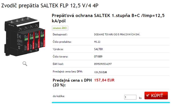

@ondro81 siet je TNS a ochotny som ist do max. 200€ ...zatial mam vyhliadnuto tuto. Ak vie niekto o niecom lepsom tak sem stym ]-( Ten isty typ je aj s dodatocnym oznacenim "S" a drahsi cca. o 40€. Nevie niekto co to znamena? Tipujem ze nejaka signalizacia.
@ketfal presnw to znamena. Ako to vysla analiza rizika, alebo co projekt? Mozno budes musiet mat silnejsiu. Dehn su naj kvalita;)) a praveze prepatovka a PE(N) je najdolezitejsi. Vzdialenost podla normy ma byt rovna alebo mansia ako 0,5m. http://www.oez.sk/aktuality/pripojova... precitaj si. http://www.prepetove-ochrany.eu/www-p... Ako pisem radcej to nehaj na elektrika zle osadena prepatovka alebo zapojena je horsia ako ziadna. Z tych clankov videt je, ze ten prepoj Pen a prepatovka je velice dolezity tak isto ako PEN a hus a Hus a prepatovka. Preto pisem, ze z HUS potiahnut do rozvadzaca 2x CYA min 16 a jeden dam na PEN a druhy na Po a z PO 16 na PEN.
DEHN nechcem,, už len z principu ze na googli sa ani neviem dopatrat ceny akoby to bolo predajne tajomstvo. Taky SALTEK mam pocit nema dva svorky ako na obrazku, ktory si prilozil. Ako by si postupoval potom ? Preto aj pisem ze dam CYA25 na prepatovku z HUS a tiez CY10 z HUS na PE zbernicu. Takto to musi stacit a inak sa to ani neda ak nema prepatovka pridavnu svorku. Co sa tyka tych obrazkov, je to pekne znazornene ale velmi jednoducho a taktiez tam nieje znazornena HUS preto sa ti moze zdat ze PEN hraje velku rolu. Som elektrikar a zapojenie prepatovky mi nerobi problem.

@ondro81 Tazko posudit, ktore su lepsie. Ja osobne verim viac SALTEKU ako OEZ kedze sa venuje len vyrobe prepatovym ochranam. A o tych prvých OBO prepätovkach toho vela neviem najst na googli.
