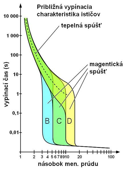

(tento dotaz je z dielne "nejde mi to do hlavy"; otázky sú očíslované pre prehľadnosť) Dočítal som sa, že moderná práčka má dnes príkon cca 2,1 kW, zhodou okolností aj Whirpoolka v kúpelni. Na štítku býva značka poistky s hodnotou 10 A (1- zrejme odporúčaný istič?) To by aj sedelo matematicky: 2100/230=9,13 Pozeral som štítok, chladnička má príkon 150 W a údaj pri značke poistky na štítku je tiež 10 A ako v prípade práčky. 2- V tomto prípade by stačil istič 1 A, nie? 3- nie je tých 150 W málo (kompresor, elektronika)? Šporák má tiež 2,1 kW (zhodou okolností ako práčka), ale nepísané pravidlo je, že ku šporáku sa dáva istič 16 A. 4- prečo, ak by stačil 10 A, či? kvôli rezerve resp. istote pri výmene spotrebiča ap? Ďakujem za info..

@gadefox voci nadprudu z pretazenia isti ten istic vedenie v stene. Nie je na ochranu spotrebica... A co sa tyka ochrany zivota pri skratoch, ide o cas a tam je dolezite pismenko istica... Tzn. nema zmysel zasuvkovy obvod istit 10A, ak v nom nemas 1,5mm² vodic. To ci napojis pracku na 10A obvod alebo 16A, je pracke jedno...

@gadefox 2,3 - príkon spotrebiča jedna vec, rozbehový prúd kompresora druhá 4, Ak je "šporák" čisto odporová záťaž, tak 10A je OK. Ale pravidlo je, že okrem toho "šporák"a je ešte niekde poblíž záskuvka z rovnakého obvodu, takže radšej 16A.

@minoo Práčke to je jedno, len či je to jedno aj revizákovi :).. Ak som ťa správne pochopil, nemá to zmysel, ale bolo by to v poriadku (bezpečné). Zásuvka je trochu ošemetná, pretože práčku z nej viem jednoducho odpojiť a namiesto nej zapojiť zváračku, ale povedzme kábel napevno pripojený k práčke (teoreticky). Dajme tomu, že by to bolo atypické zapojenie, ale bezpečné. Ide mi o ten štítok. Prečo tam nie je 16 A (EDIT: asi kvôli tomu, že tých 10 je minimum).. A čo sa týka písmenka, zase len zo zvedavosti: je C naozaj "pomalšie" oproti B, že to môže ohroziť spotrebiteľa? Povedzme do kúpeľne B, ale taký obývačkový okruh.. či??

@minoo Dotaz 2) je podobného charakteru, len ohľadne toho písmenka, ktoré si spomenul ("pri skrate ide o čas"). Situácia: elektrikár zapojí v rodinnom dome alebo byte C-16 istič namiesto B-16 (zásuvkový okruh v obývačke alebo izbe). Bol by to mega problém čo sa týka bezpečnosti? Na dome mám totiž viac okruhov na C ističoch a nie B a ty si to spomenul.. tak ma to zaujíma..

@gadefox revizakovi to je "jedno", ak istenie zodpoveda prierezu a sposobu ulozenia vedenia (kábla). Ak na niektorom okruhu pouzivas iba 10W nabijacku, natiahnes tam kabel s co najmensim prierezom a das tam istic s hodnotou 0,1A ?

@gadefox """Bol by to mega problém čo sa týka bezpečnosti? Na dome mám totiž viac okruhov na C ističoch a nie B a ty si to spomenul.. tak ma to zaujíma..""" No AMEN,je to bezpečné ALE nie pre TEBA v Tvojom prípade!!!!!!!!!!!!!

@gadefox revizak si vypyta vychodiskovu rev. spravu, ak to bude sediet, nebude mat otazky... Ak bude zmena, alebo nebude existovat, bude chciet "papiere" (dvojzmysel, kde obe varianty budu funkcne) To ako rychlo ma vybavit istic predpisuje norma... Co si pamatam je 0,4s pri skrate... A 0,2s uz nvm kedy... Nechce sa mi hladat... A teraz mi doslo, ze to vobec nesuvisi s charakteristikou, ved ta je len o vybavovacom prude... No co uz, neskoro vecer je... Vsetky charakteristiky splnaju 0,4s, takze to aku si das, je na tebe (projekte)

@gadefox co by malo nastat? na 2,5 mozes mat 10A istic, (niekedy musis, ak je v sieti vysoka impedancia a 16A istic nevypne v predpisanom case podla STN) Bezne sa to tak robi hlavne pri hlavnych privodoch, kabel sa predimenzuje, aby tam bola rezerva do buducnosti, aby si mohol neskor navysit hodnotu istica + pri dlhsich vedeniach kvoli ubytku napatia + pri vacsich odberoch sa ti investicia naviac vrati na nizsich stratach na vedeni. V byte je to v podstate bezpredmetne. Takze na cyky j 3x2,5 mozes mat za beznych podmienok istenie od 0,0001 do 16A, ak mas viac, alebo mas v poistke klinec mozes kludne vyhoriet. Musis definovat presne svoju otazku. Nastuduj si vypinacie charakteristiky isticov pre B,C,D. Ci vyhovie pri revizii istic napr. s char.C zavisi od skratoveho prudu v konkretnej instalacii, ak si blizko trafostanice a mas dostatocne nizku impedanciu vyhovie ti na 3x1,5 aj istic s char. D, tento parameter (okrem inych) sa meria prave pri revizii.
