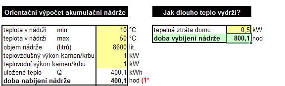

1) porovnavat stary nezatepleny dom so spotrebou kludne >15000kwh a "novostavbu" s 1800kwh je porovnavat jablka s hruskami - uplne 2 odlisne svety 2) spotreba bojlera 400kwh znamena, ze z 10C na 50C zohrejes 8600L vody. Pri tep.strate 0.5kw domu je boljer za 800 hodin (mesiac) studeny. Takze bud sa sprchujete a kupete studenou vodou, alebo sa kupete raz za mesiac alebo tvoje udaje su vycucane z prsta. Nechcem znevazovat folie a bojler, ale tieto data su "too good to be true". Kazdorocne nareky ludi co kuria priamotopom su tu vsak evergreenom. Dnes ked stoji TC od 1500e je instalacia priamotopu uz uplne pasé. Pouzite vzorce: ohriatim vody o 1°C spotrebujes energiu 1kcal. 1 kcal = 0,001163 kWh Ucinnost boljera ratam 1.0 co tiez nie je. straty prenosom tepla tiez zanedbavam....
