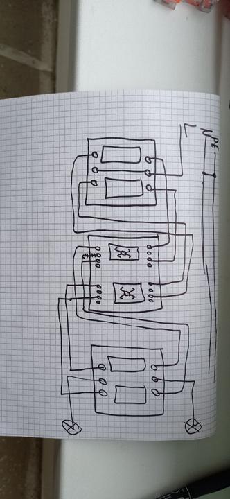

@gadefox takto to je zapojené
@matejb96 nemal som na mysli schému z katalógu, ale ako to máš zapojené ty t.j. kam vedu ktoré káble ap? Možno ťa napadne, že na kreslenie nemáš čas, ale pochop, že málokto má čas na dešifrovanie tvojich 3 slovných viet a 2 hodinové dolovanie informácií četovaním. Evidentne je niekde chybka, možno je banálna, to je snáď jasné.. Budeš musieť krok za krokom testovať, kde.. t.j. prepípaj si káble, vypínače, postupne začni zapájať jednu žiarovky, pričom vždy sleduješ, či sa obvod správa podľa zapojenia (porovnávaš s tou schémou veľkosti bojsaju). Možno zapojíš jednu žiarovku a pri druhej sa obvod začne správať divne. ..ale pedantne, lebo tvoje stručné komenty naznačujú, že tvoja predstav je nereálna (napíšem dotaz a za 5 min. vyriešené). Ak chceš od niekoho radu, musíš investovať viac času - nikto nie je veštec..

@matejb96 no vidis to, poriadne si pozri co si nakreslil a ako je zapojena schema výrobcu Z jednej 6tky ides na dve 7micky...tu je problem
Veru - pozri (prípadne premeraj, prepípni), aké zapojenie má tá dvojitá "šestka", lebo väčšinou býva prívod na kraji a odvody oproti a vedľa v strede, nie tak, ako máš nakreslené. Býva na vypínači predtlačené. Skús pozrieť, prípadne odfotiť...

@cukrik25 ten "výkres" na štvorčekovom papieri mal byť nalepený v dotaze..

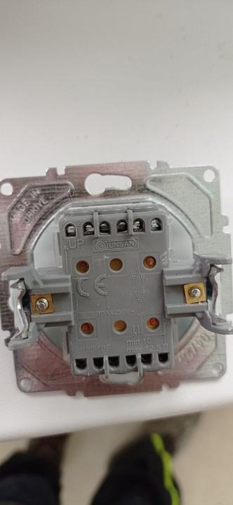

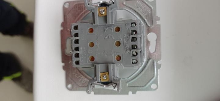

@dedo758 tu je lepšia foto
Vľavo dole prívod, vpravo dole a v strede odvody. Ak sedí zapojenie s obrázkom... A potom vpravo hore prívod a vľavo hore a v strede odvody... Edit: Ale radšej si to prepípni...

Väčšinou býva chyba v šestkách. Keď do "sedmičky" zapojíš dva vodiče prívod a z opačnej strany dva odvod, nemáš čo popliesť, maximálne nebude páčka v "požadovanej kľudovej polohe". Ale to odstrániš prehodením dvoch susedných vodičov. Na "šestke" keď dáš prívod namiesto odvodu, tak to buď blikne, alebo nesvieti vôbec...
