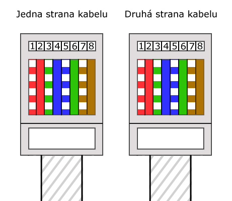

@supiiik možno toto ti bude jasnejšie: Pin1-Pin1 Pin2-Pin2 . . . Pin8-Pin8 A je jedno, že to nebude farebné podľa T568A/T568B. Nebude to podľa normy, ale fungovať to bude. 8-(

@megdesign ved prave presne tak sa prejavi tvoja teoria. Cim dlhsi kabel tym vyssi presluch. Kym ide signal po krutenom pare tak sa presluch minimalizuje, ale ak to zapojis podla tvojej teorie tak je po par metroch signal/sum tak naprd, ze si s tym linka neporadi.
@megdesign RX(+/-), TX(+/-) atd musi byt vzdy vedeny v jednom pare, pretoze - je zrkadlovo otoceny + signal prave kvoli minimalizacii rusenia... to nema nic s PoE.

@megdesign "ak má oba konce rovnako nakrimpovane, čiže 1:1, na sledE farieb / BO, O, BZ, M, BM, Z, BH, H/ nezáleží..." tak to si zabil riadnu kravinu keď sú vodiče twistované (stáčané) do párov, tak nemôžeš kombinovať páry medzi sebou napríklad BO,BZ,O,M,BM,Z,BH,H ti fungovať nebude, aj keď ti bude pípať 1:1

@megdesign ved to je uplny nezmysel zbytocne miesat zlozky diferencialnych signalov medzi roznymi parmi... aj keby to nejako fungovalo, vnasas tam zbytocny sum a interferencie, na 100% to nie je. Preco to vlastne takto fusujes, ci to len tak, nech nie si ovca si to robis po svojom?
