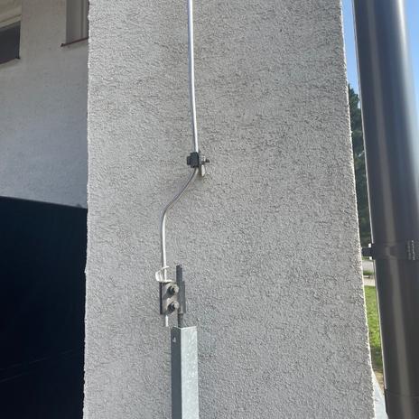

Ahojte, prosim o posudenie, ci mi bleskozvod urobili ok. Jedna sa o sedlovu strechu bez komina, 4 zvody. 1. foto - zberac nejde ponad hrebenace, ale tak nejak po ich boku. Neviem, ci takto to mozme nazyvat zberacom, alebo skor len prepoj medzi jimacmi. Nemalo by to po spravnosti ist ponad hrebenace? 2. foto - krizuje mi to hlavny privod do domu (elektrika a optika). Je to v poriadku? Vdaka.
@ondro81 no to ma najviac stve ze s FV su zo strechy priamo kable do prepetovky,, ale co uz inac sa to urobit neda, este ze mam dobry bleskozvod 🙂
@jblaze oddialený bleskozvod alebo bleskozvod s HVI vodičmi a izolovaným zachytávačom.
@merak nechapem ako to zabrani aby s dostal blesk priamo do prepetovky ak su tam kable, ci oddialeny alebo aky bleskozvod to nezachrani.
@jblaze keď nechápete, nič sa nedeje. Odporúčam sa zúčastniť zopár školení a možno hádam pochopíte.

Na obchode v blízkom susedstve vymieňali krytinu na streche a popri tom aj bleskozvod. Prešiel som zopár diskusií, ale nemyslím si, že tieto ohyby sú "s kostolným poriadkom"... Tá druhá fotka - to keď sa pri robote nechce niekomu rozmýšľať...
