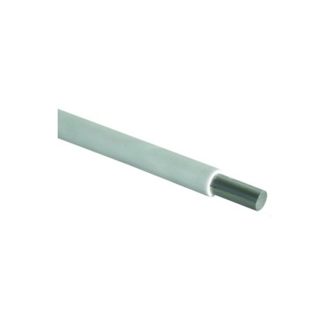

@tinnko preco tak zlozito? Co tak pouzit toto? http://www.friebert.sk/13909-large_de... Spravte drazku, prichytky meter pd seba, prichte drot a na to polystyren.

Už som vtiahol AlMgSi 8 mm do FXP 32 trubky , ktorá bola v zateplení - 5 poschodová bytovka. Takže ide to...
Samozrejme že to pôjde, treba len dať pozor na to,aby si príliž nezakrivil chráničku. Ale na druhú stranu, keď sa ti teraz do bleskozvodu veľmi nechce, potiahni gulatinu v chráničke po rínovú svorku + 20 cm na spoj. A týmto pádom máš všetko spravené, okrem strechy a jímačov.
@robohke dakujem...uz sme to aj vyskusali a ide to v pohode....lanko, izolacka, indulona
