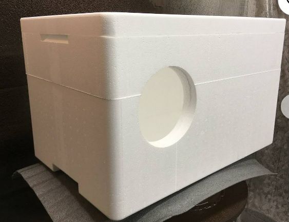

ahojte, akym sposobom (postupom) vyrezat alebo vypalit kruhovy otvor (s priemerom 100mm) do polystyrenu, aby sa hrana nedrolila ? Hrubka polystyrenu 35mm. Bude to otvor pre macku. Dakujem za vase napady.
Ja by som kupil v obchode trebárs konzervu s ovocím o priemere 10 cm alebo väčšim. Obsah vyjedol. oba dekle otvarakom odstránil. Chytil do kombinačiek, nad sporákom nad plameňom riadne nahrial a priložil k polystyrenu. Ak je plechovka väčšia, tak po dĺžke rozrezať. Stiahnuť na tých 10cm, prinitovať na koncoch a nahriať. A vyvetraj, bude trochu smradu z toho.

@duzu bude to do necasu a mrazov. Umiestnene v zahradnom domceku bez vykurovania. Zvnutra vysteliem asi kobercom, zvonka preglejkov. Zivotnost bude nekonecna.

@frantisekca praveze pojde, uz teraz je v krabici a nie a nie vyliezt. Krabicu nahradim polystyrenom.

@taksonyit do spájkovačky dať drôt, ktorý sa vytvaruje do kruhu. Alebo klasicky len spraviť akoby nožík z drôtu a tým teplom to vyrezať.
@taksonyit lepsie riesenie je obycajna kartonova krabica (da sa kupit alebo pouzit aj zateplena, alebo vylozis zdola eps+pena ktoru raz za mesiac vymenis), otvor vyrezes nozikom. Po 2-3 mesiacoch je karton K.O a spalim alebo pouzijem ako multch a dam novy. V ikea stoji tato krabica presne 2e (treba kupit tu velku). Vyrezanie otvoru nozikom je zalezitost 5sekund.
