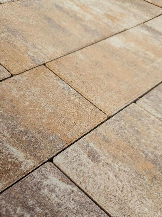

2.rok. Teraz sa tato farba vola platinum. Taka farba ako na fotke. Ja mam Quadri farby jesene. Skoro rovnaka. To je velka 100x100. Neviem ci sa este predava.
