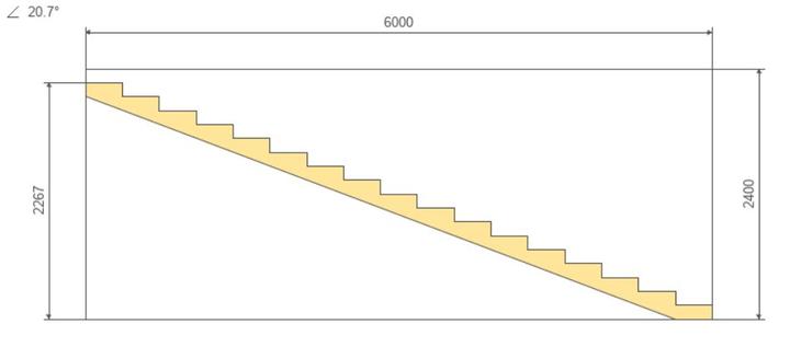

240 / 12cm(vyska schodu) = 20 schodov, 600/20 schodov = 30cm hlbka(naslapna cast aj s obrubnikom) ... nizsie schody (10cm vysoke) by mali naslapnu plochu len 25cm ... Pripadne si to nakresli na papier v dakej mierke vzhladom ku zaciatku a koncu schodiska..

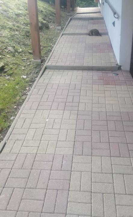

@japijana niečo takéto do spádu by sa tam hodilo?
Odpoveď na príspevok od tomas2306:
@tomas2306 toto je asi kryté. Ak to bude takto v spáde, v zime to bude asi dosť šmyklavé.

@tomas2306 Podla toho co si zadal tak zabudni na vysku schodu 10cm, pri takej vyske ti pohodlne schodisko podla tvojich rozmerov nema sancu vyjst. Na to aby to bolo ako tak pohodlne mi to vyso nejak takto vid obrazky.
600:22=27cca hlbka stupna 240:22=11cca vyska stupna Blizis sa k desiatim cm vysky
