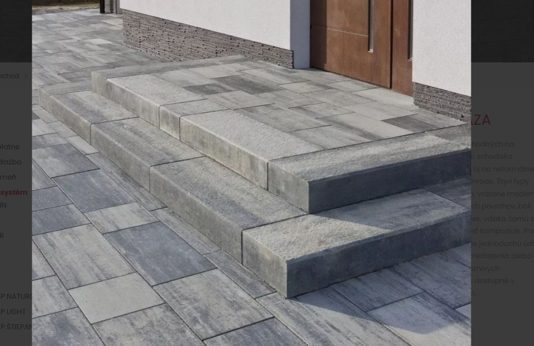

Dobry den, nema niekto postup realizacie pri tvroeni shcodov z betonovych blokov ? ako dole na obrazku ? v mojom pripade pojdu 4 rady schodov od zavetria. zaujima ma ci to betonujete ako schodisko a na to to ukladate/lepite, alebo ci to niekto dava na DTcka popri[ade uz som videl ze sa to zapustalo aj len do zhutneneho podkladu. za kazdu odpoved dakujem

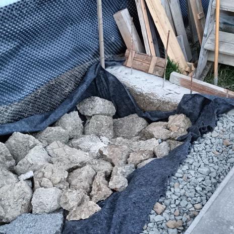

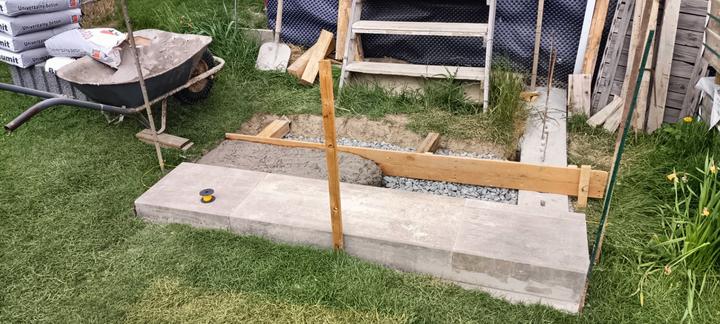

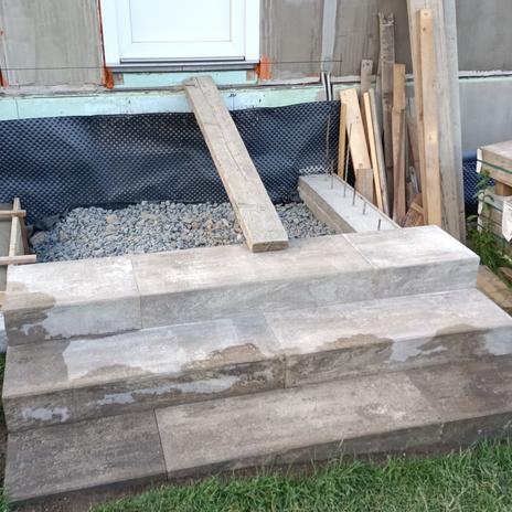

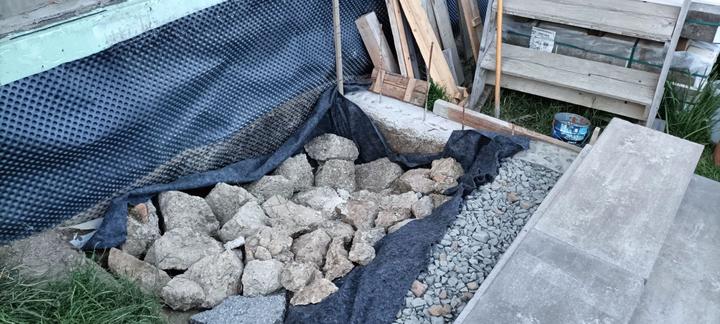

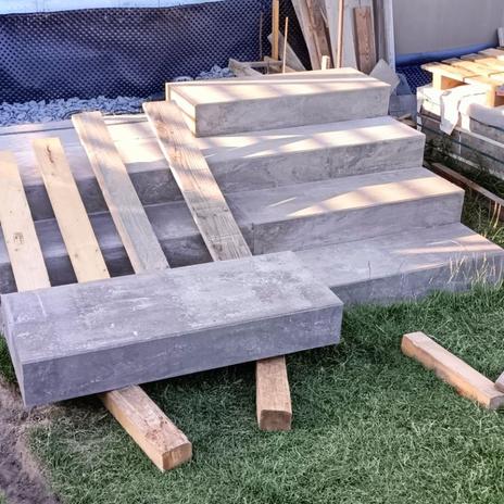

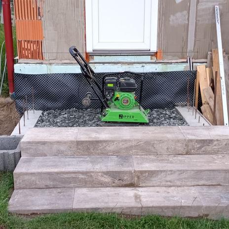

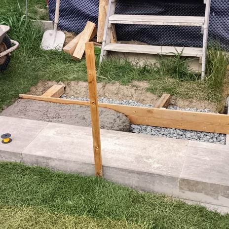

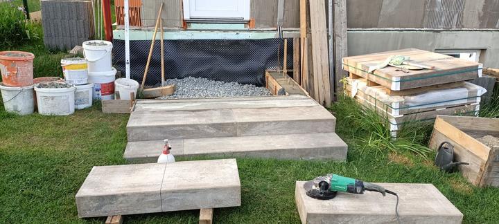

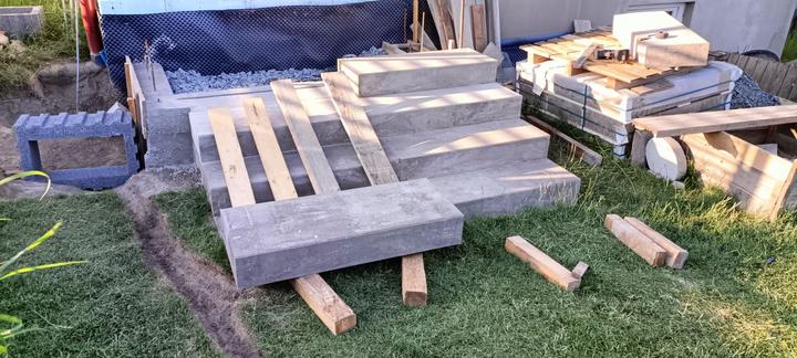

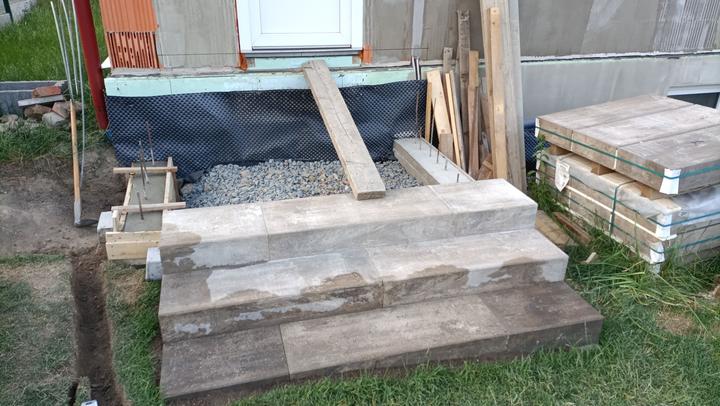

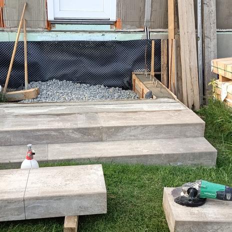

Robil som to sám, bloky som podbetonoval a uložil do lepidla na dlažbu. Bloky na každý druhý schod som rezal na polovicu, aby sa mi previazali. Celkovo 18 blokov po 120kg.
