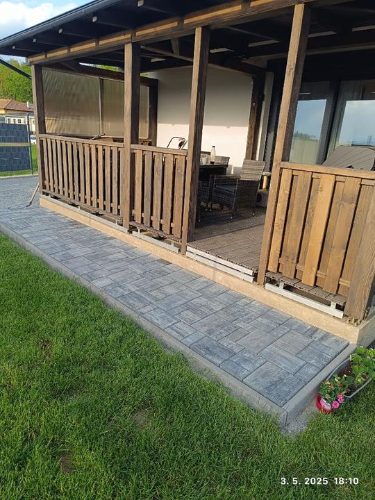

Zdravim Vas fachmani. Chcem sa opytat. Osadzal som obrubniky na zamkovu dlazbu do sucheho betonu. Vsetko bolo ok. Jemne som pokropil vodou. Ale o dva dni sa mi spravili male medzeri medzi obrubnikom a betonom. A obrubniky sa po zatlaceni kyvu. Je to asi 2mm medzera. Je to problem alebo ked dam násyp strku a jemneho kamenia sa to ustali? Je to len chodnik okolo domu. Betonu mam zo zadnej strany 2/3 a z vnutornej 9cm . Dakujem za rady
Nie, nie je to problém. :-) Pri ukladaní a špárovaní dlažby sa do medzier dostane piesok a ten zamedzí ďalšiemu pohybu...
Po druhe z jednej strany bude dlazba a z druhej tiez nieco

@strakoss Nemal si to kropiť vodou. Teraz Ti ten betón zoschol, stiahol sa. Uvidíš, ako sa Ti to scvrkne, keď na to spadne dážď! 🤣🤣🤣

@wolodymyr ano z druhej strany je beton a travnik vo vyske obrubnika uz 1 rok stary. Takto to vyzera este bez piesku

@petersd uz prsalo a zatial nic. No dufam ,ze sa nerozleti. Dakujem za info
