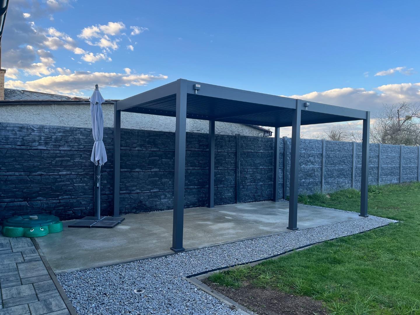

Ahojte, prosim vas o radu. Pod pergolou mame momentalne iba betonovy podklad vid.foto, chceme tam dat dlazbu na terce ale ide o to, ze betonovy podklad je zarovno s obrubnikmi tym padom by sa ta dlazba "neoprela" o obrubnik. Je to problem? Moze sa stat, ze sa tie okrajove dlazby budu dvihat alebo tym, ze to bude cele zalozene tak to bude pevne? Pripadne poradte co by ste tam dali ine? Lepit dlazbu nachceme, lebo to by sa po case urcite cele poodliepalo, terasove dosky vychadzaju cenovo sialene, terasove dlazdice su oproti doskam lacnejsie ale neviem ci to vydrzi dlhe roky nemame ani nikoho v okoli kto to ma a vie to zhodnotit. Dakujem za rady 👍

@sunshine_22 Keď ste tam chceli dlažbu, tak ste mali dvihnúť obrubníky o hrúbku dlažby. Ja mám na terase dlažbu na terčoch, ale okraje som dal tak, že sú zarovno povrchu dlažby. Pozri si v mojom fotoblogu o terase. Pre teba je teraz najlepším, najlacnejším a najmenej prácnym riešiením dať tam len nejaký náter na betón s protišmykovou úpravou, prípadne kamienkový koberec: https://eshop.topstone.sk/kalkulacky/...

@chrobak7 no len ten beton sme mysleli ze bude final ale je tam z toho vela prachu takze preto rozmyslame co by sme dali na vrch aby to bolo cistejsie prijemnejsie na chodenie aj na boso. Dakujem za radu pozrieme si aj tuto moznost.
