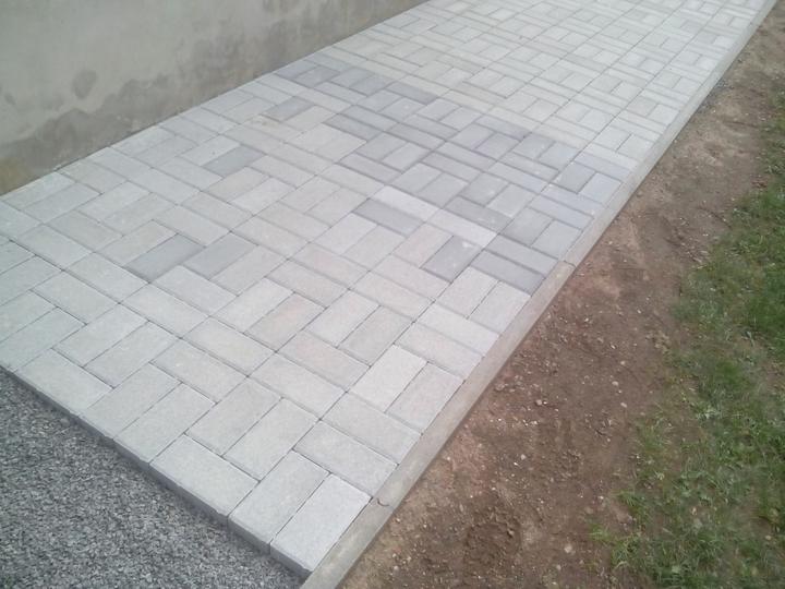

@evelli daj sem radsej foto ze o co ide
@sysell .. tu vidiet kusok chodnika...
@evelli Ja to nezametám, ale spláchnem hadicou. Pravdepodobne záleží od druhu dlažby, či sa špiniť bude, alebi nie. Ja to mám odskúšané na mojej klasickej dlažbe z vibrovaného betónu a tá sa nešpiní. Pre informáciu, mám takúto dlažbu https://static.4nets.sk/photo/14/3544...
Podľa foto nevyzerá, že by tam boli potrebné obrubníky, myslím, že stačí dlažba a nebude s tým problém :-)

@evelli ak ches nalep tam dlazbu alebo daky kamen alebo kamenny koberec co sa ti paci ale neviem ci je to nevyhnutne, je to celkom ok aj tak ako to je
