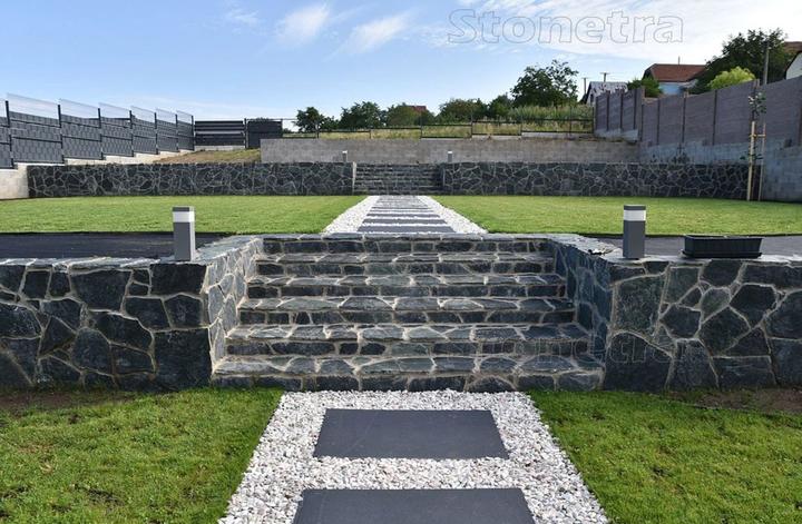

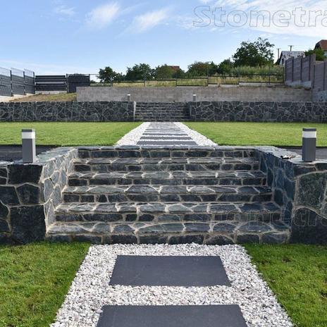

@ernesttyukos mne sa pacia kamenne schody. pridavam nieco pre inspiraciu
@ostrozovic Tie prvé aj s tým porastom okolo sú úžasné.
@ernesttyukos mne sa to tiez paci, teraz sa to vracia aj spat do mody, pouzivat prirodne materialy, je to pekne a nebije to cloveku do oci. nevyhoda je ale to ze ten kamen je niekedy nerovnomerny a zle sa to odhrna. :-) :-)

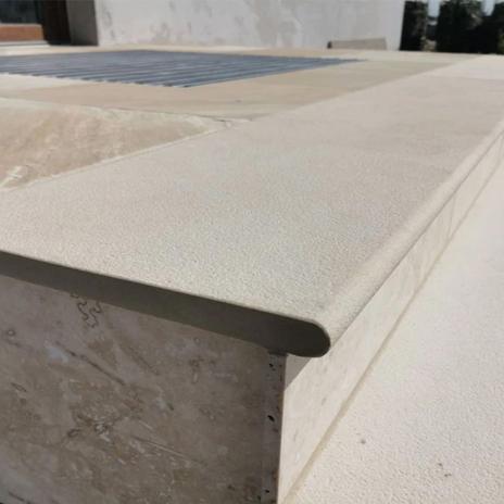

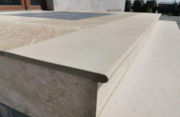

@ernesttyukos dakujem ale ked si pozries tak mame pristresok modernej antracitovej farby kde je bronzovy lexan , podlaha bude tiež modrená drevena preto tato varianta schodov mi tam vobec nepasuje. Najviac sa mi pozdava ten posledný obrazok. Do niečoho takého by som išiel asi najradšej len to su asi predfabrikaty tie schody kde 1 vychadza cca 30e na sirku 1m takze take schody by nas stali cca 600e co sa mi zda dost.
@pebu to ti poviem, že je to dosť, dobre to vyzerá, ale za tú cenu by som do toho nešiel, možno keby som mal peniaze navyše, ale za normálnych okolností a kým som pri zdravom rozume tak nie. Radšej teda pozri nejaký drevoplast, nejaké dosky, čo by mohli byť ako schody ;-)
