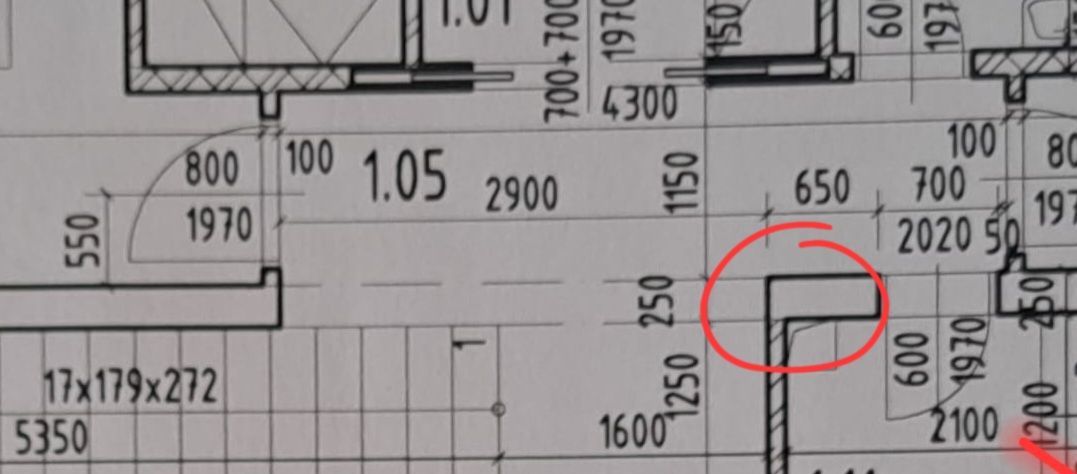

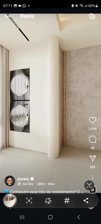

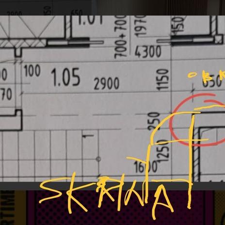

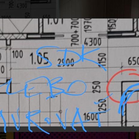

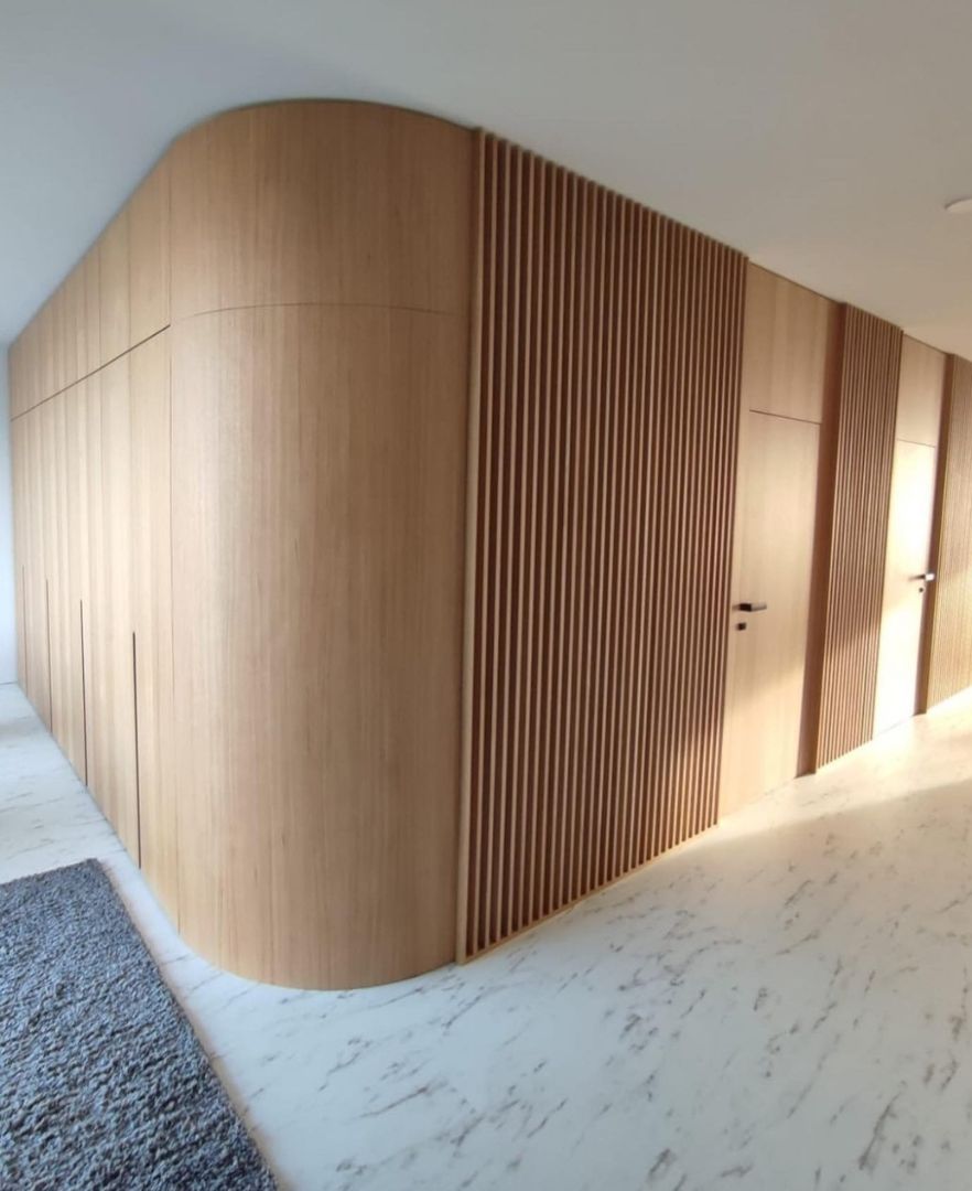

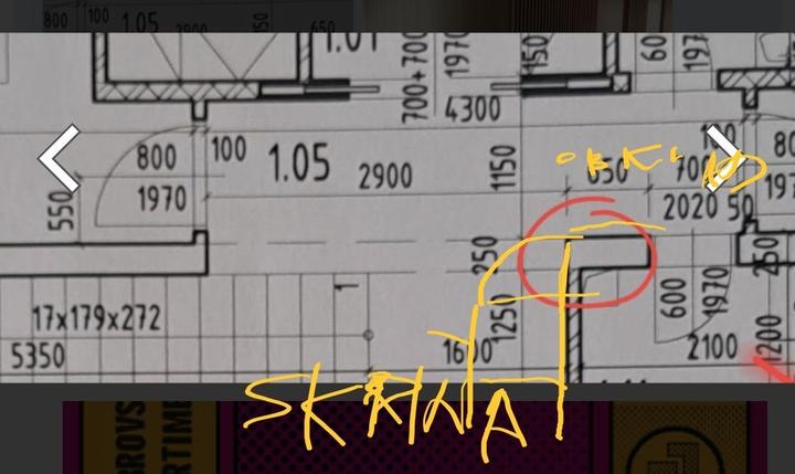

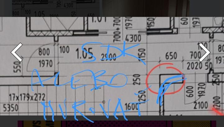

Prosím vás, robil si niekto obly roh? Da sa olto svojpomocne? Na čo myslieť vopred? Posielam foto, kde som sa inspirovala a nas pôdorys, kam by som to chcela

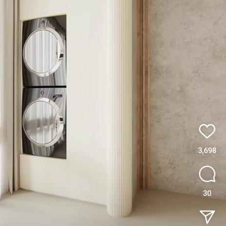

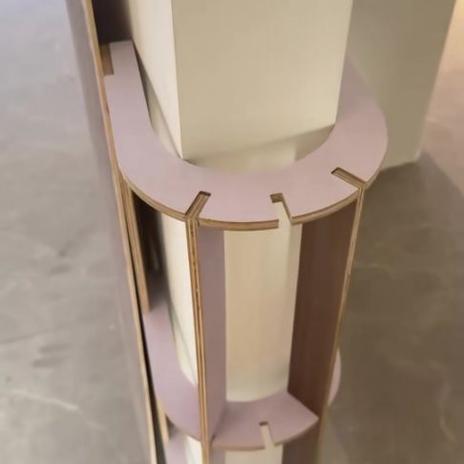

@morenitka len pár postrehov, roh, kde to chceš je prečka hrúbky, 250 mm, tak tam vychádza aj taký rádius 250mm, možno že by sa dal aj trošku vačší, chcelo by si to nakresliť. Ak tam máte pórobetón tak to nie je problém tak vytvarovať, obrúsiť. Čo je hotové na fotke, tam si myslím že je spravené niečo ako skriňa a ten rožný diel je tam vložený samostatne oblý, ten má hĺbku tak isto ako tá skriňa, rátam 500-600 mm a rádius je tam tiež taký. Neviem čo je to za materiál, ale ak preglejka tak z jednej strany napíliš drážky, do určitej hĺbky a zlepíš podľa šablóny, vznikne taký by som povedal mnohohran, má to jednu nevýhodu, je to pracné a nie každý sa na to dá.

@morenitka mozno by bolo jednoduchsie urobit obluk z ohybneho sadrokartonu a nalepit tenku dyhu. Co by malo byt pokracovanie toho obluka? Chces obklad aj na celu stenu?

@morenitka tak ako napisal @maros11, nemas na to radius, aby si mala takyto roh

@maros11 materiál mame tehlu, konkrétne Heluz. Čiže v konečnom dôsledku to u nas nie je možné? Ani náznakom oblúk? Ak oželieť tenbdrbeeny obklad a nechám len stenu??? Hmmm

@morenitka možno Ti stavbári lepšie poradia ako ja, ja by som na koniec tej piečky dal porobetón 1-2 kusy po celej výške, a ten zbrúsil do oblúka, ak by si chcela väčší oblúk tak potom prispôsobiť aj tú tenšiu priečku kolmú na tú nosnú 250 mm,to si myslím že by bolo najjednoduchšie, ale možno niekto poradí aj ako heluz zarezať do oblúka...písal som, nakresliť v mierke a špekulovať, čo by sa Vám hodilo,

@morenitka na fotke sú vidieť skrine a ten oblúk je v podstate posledná skriňa a na vedľajšej stene už len obklad pokračuje. Takže pri murovaní tam nie je nič špeciálne. Z tohto pôdorysu mi ale nepríde že sa tam zmestia skrine, takže treba to tak vymurovať alebo teda stenu tak spraviť a rátať s tým že v tej izbe bude o to menej priestoru. Alebo sa to dá spraviť že sa spraví šikmina a ten oblúk bude taká akoby falošná skriňa.

@morenitka Vo výkrese nie je oblúk, ale "zlomený" roh de facto z 2 trojuholníkov. Máte niekoľko možností: 1) Na neomietnutú tehlu nalepíte trojuholníky z Ytongu (ten sa dá ľahko píliť). A ak naozaj chcete oblúk (vo výkrese napr. nakreslené otváranie dverí), tak ten môžu urobiť omietači (sieťka na Ytong/tehla a zašúchať. 2) Urobíte omietky s klasickým rohom, na ktorý nalepíte trojuholník z Ytongu a ten zbrúsite. To zvládnete IMO aj svojpomocne. Existuje na to nástroj podobný tomu na šmirglovanie. Len sa s tým treba vyhrať.. 3) Možno existuje hotový produkt.. (pod "trojuholník" mám na mysli pôdoris)

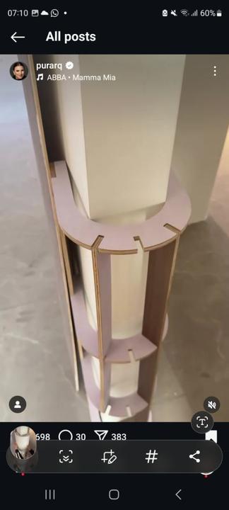

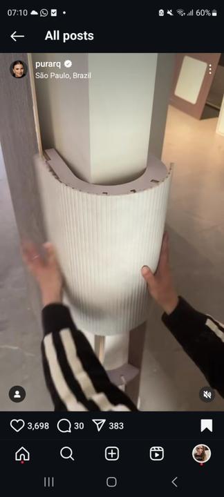

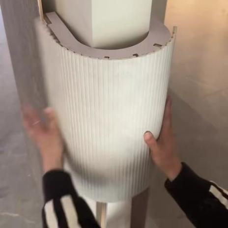

@morenitka toto vyzerá, že by sa možno dalo aj svojpomocne, aspoň na videu to vyzerá super easy 😄 možno by sa to dalo niekde aplikovať 🙂 pridavam aj fotky, ak by to neslo otvoriť :) https://www.instagram.com/share/reel/...
