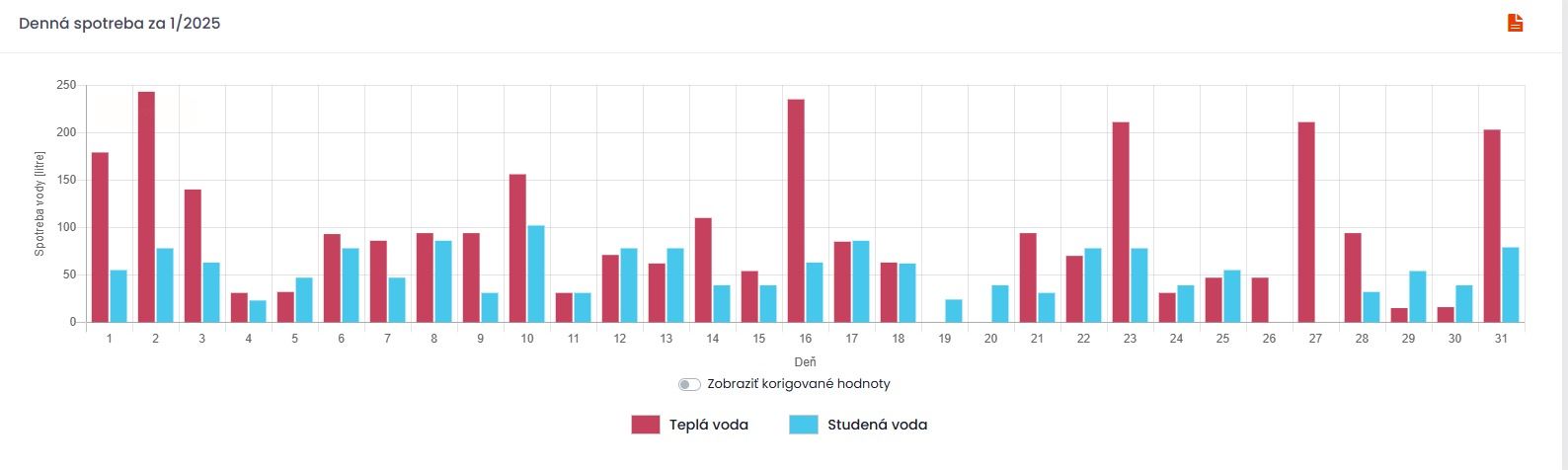

Dobryden, obraciam sa na odbornikov, lebo uz neviem ako vyriesit zahadu. Vlasnime tehlovy byt zo 40-tych rokov so stupackami v povodnom stave. Uz dlho je planovana oprava budovy vratane sieti, ale borime sa v sudnom spore s niekolnymi vlastnikmi bytov a sudom mame rekonstrukciu zablokovanu. Stupacky idu v kazdom byte inak, je to cele retro. Byt sme prenajimali hned od kupy povodnym najomcom, ktori v byte zostali (2 osoby), neskor chvilu a obcasne ako kratkodoby prenajom a teraz mame uz 2 roky noveho najomnika. Prvy rok noveho najomnika nam prisiel nedoplatok na TV 800+ Eur a zistili sme, že problem uz bol pritomny skor, ale keďže byt bol zvacsa prazdny skoro rok, nevsimli sme si to. Zroven sme zistili, ze merace vody su 5 rokov po zaruke a tak sme to eskalovali na spravcu, ktory dal celoplosne vymenit merace a nedoplatok mi prepocitali priemernym koeficientom. Pri teste meraca sa ukazalo aj ze nacitava viac, takze sme si mysleli, ze problem bol v nom. Po nalozeni novych meracov sa stav trocha zlepsil, ale stale bola minana pomerovo viac tepla ako studena voda. Za ten cas sme vymenili vsetky baterie za nove. Nas posledny pokus bol osadenie spatnej klapky. Expertne duo, ktore ju osadzalo aj pokazilo merac, takze TV par dni netocila a nasledne bol merac vymeneny za novy a vlozena nova spatna klapka. Vysledkom je, ze situacia sa opat zhorsila a toci teplu vodu striedavo oblacno, niekedy trocha viac v pomere studenej, inokedy mnohonasobok. Nemam dovod si mysliet, ze najomca nadmieru mina vodu. Musel by sa kupat v horucej a velmi intenzivne spolupracuje na najdeni problemu, foti si kazdy den vodomer. Zistili sme aj, ze nove vodomery zaznamenavaju spotrebu do systemu, takže zdielam tabulku ako to skace. Najomca byva sam a robi z domu a ma relativne konzistentne fungovanie, co vobec neodraza graf... Suhrnom: 1. povodni najomcovia 2 osoby - TV-40m3/ rok, SV-56m3/rok pocas covidu 2. kratkodoby prenajom: TV: 2m3 za 10 dni uzivania (2 osoby - turisti) - tu uz je vidno ze je velka spotreba TV 3. novy najomca: TV-76m3/rok, SV-28m3/rok 4. vymena meracov, osadenie novych baterii.... 5. spotreba stale viac TV ako SV, ale menej extremne rozdiely 6. osadenie spatej klapky a nasledne vymena meraca aj s novou spatnou klapkou 7. spotreba sa zasa zhorsila - posielam grafy v prilohe. Ozaj neviem, co mam robit. testovali sme kazdu bateriu, ci sedi cislo na meraci s odpustenym objemom. Sedi. Ideme este raz testovat, ze sa nebude pouzivat voda a ci tam nieco natoci merac, ale pro prvej vymene sa to nepotvrdilo pocas letnej dovolenky niekolko dni sa cisla na meracoch nemenili. Este pri starych meracoch sa raz sam od seba tocil merac SV, co spomenul spravca, ze moze znacit problem v celej budove. Ale SV nema problemovy objem z nasej strany, takze sa sustredime na tu TV. Este prizvukujem, ze moznost ze je problem v najomnikovi odmietame, musel by sa kupat v horucej vode. Ak tomu rozumiem spravne, spatna klapka zabranuje pretlacaniu vody naspat do meraca a kedze testy baterii nepreukazali zvyseny odber (testovalo sa 10L), niekde medzi meracom a nami asi unik nebude. Sused pod nami tiez nic nezaregistroval. Co to teda este moze byt. Moze nejaky iny vonkajsi element ovplyvnit tie rodiely? Uz ozaj nevieme, co s tym. Dakujem pekne za pripadnu pomoc.

Z 24 bytov, ktorým mesačne zapisujem vodomery je v jedinom spotreba teplej o 50% vyššia, než studenej. Priemer je zhruba 1:2 v prospech studenej. Tam vidno veľmi veľké denné roziely. Možno napúšťanie vane? Neviem si dosť dobre predstaviť aby sa vodomer točil ak cez neho neprechádza voda.

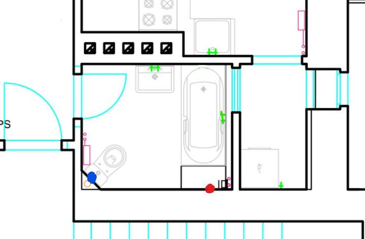

@dedo758 byt nezdiela stenu kde su rozvody vody so ziadnym susedom. vodomery su v stene smerom do schodista v kupelni, oproti je umyvadlo a z opacnej strany kuchynsky drez. vedla je este spajza s prackou. skusali sme aj testovat, ze sa pustila pracka, ci netaha teplu a nic. Prikladam podorys, cervenou a modrou su vyznacene merace. Avsak bolo mi povedane, ze merace su v kazdom byte inde. Tipujem, ze ak by sa nejaky nelegalny odber udial, tak jedine vertikalne v bytoch nad alebo pod nami. Byt je na 2. NP, realne skor 1. posch., je pod nim jeden byt na vyvysenom prizemi.

@nue tak spotreba 1-6 2022 je taká reálna. Cca studená voda by mala byť dvojnásobok teplej. Aspoň my kým sme bývali v byte to tak bolo. Ak skúška prietoku teplej vody dopadla podľa vodomeru( aspoň 50 litrov) tak jedine čierny odber. Také množstvo teplej vody sa niekde musí prejaviť.
