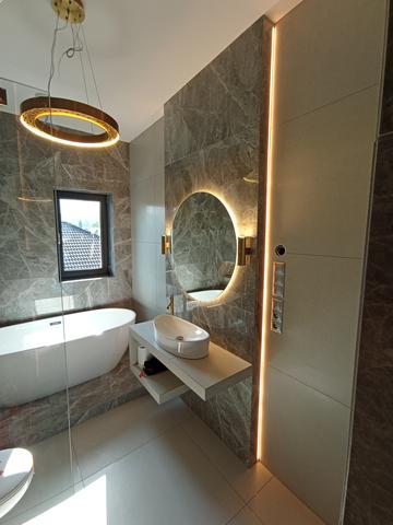

@diousaa robili sme v auguste tohto roka. Máme ju mesiac dokončenú, je to o ľuďoch a ich hamtavosti...
