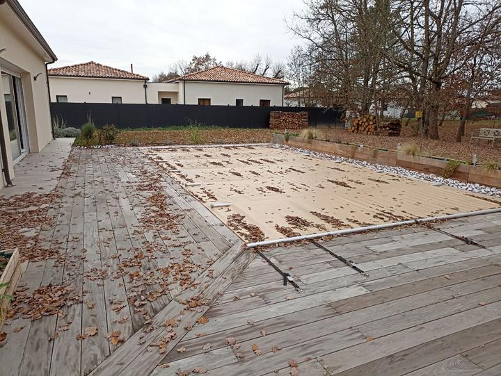

Ahoj, my takto.
Odpoveď na príspevok od lenkito10:
Ahoj, my takto.
@lenkito10 pekna foto, aleb kupil by som si fukar listia pre pracu a zabavu ;-)
