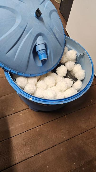

@zicher fakt? vidis a to som si aj ja myslel ze pieskova je top. tu gulickovu mas aku prosim ta?

@sverdik active balls 50.

@sverdik ale určite sa dá zohnať aj menšia ku vírivke.. Toto je asi zbytočne veľké.. Z pieskovej bolo vždy trošku piesku na dne bazéna a tiež nevedel piesok tak dobre vyčíriť vodu. Tieto chlpaté pompóny to vedia o poznanie lepšie. Na konci sezony ich hodíš do práčky, operieš a máš nachystané na dalšiu sezonu.

@zicher No to len čumím, lebo som si myslel že naj...je piesok na čistenie bazénu-vírivky.. To dávaš komplet po povrch tie guličky do nádoby???? Tak ako piesok???? Vyzerá to super a keď sa dá to aj vyprať, tak je to ok...

@technik007 dlhé roky som fičal na piesku.. Kolega z práce potom, čo mu doslúžila piesková filtrácia, kúpil na odporúčanie predajcu tento nový výdobytok ku bazénu a bol s tým maximálne spokojný.. Mne rovnako doslúžila... Praskla mi pri neopatrnom zaobchádzaní nádoba.. Aj som ju zlepil, ale neveril som jej. Totiž aj po vypustení vody mala tá piesková obluda hmotnosť cez 30 kilov a manipulácia bola dosť náročná.. Preto mi aj praskla.. Túto guľôčkovú vypustíš a má hmotnosť 5 kilov.. A ked tie guličky vyschnú, tak celá tá náplň nemá ani kilo. Úplne iná manipulácia.. Žiadny kal vo vode, kryštáľovo čistá.. Guličky sú po vypraní v práčke opakovateľne použiteľné.. Sú skladné, ľahké, bezúdržbové. Navyše tie guličky nekladú vode taký odpor, ako piesok.. Stačí aj oveľa slabšie čerpadlo na rovnaký objem v porovnaní s pieskom. Rýchlejšie je voda precirkulovaná.. Plnenie je asi rovnako, ako pri piesku, možno objemovo trošku viac.. Ale nič nevážia... Hmotnosť tvorí len voda v nich obsiahnutá.. Žiadna jalová hmotnosť kameňa.. Ja si len pochvaľujem.
