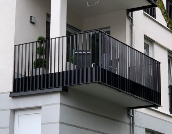

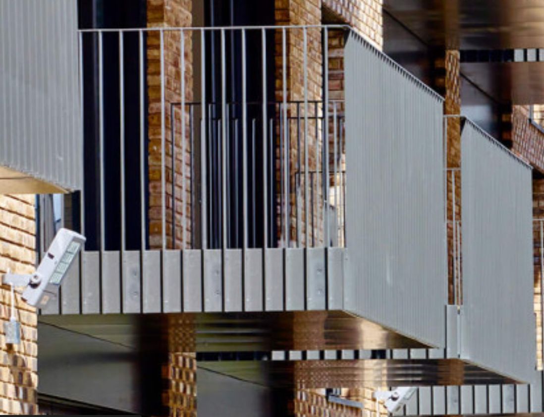

*Dobrý deň, Vedeli by ste mi poradiť, nakrasliť detail ako sa robí a ukotví takéto zábradlie? Medzi doskou a zábradlím je potrebné odsadenie kvôli odtekaniu zrážkovej vody. Kreslím detail do školy a potrebovala by som pomôcť. Ďakujem :)

Medzi plocou z celnej strany a zabradlim je medzera.... stlpiky su Lkove s platnickou cez ktoru sa kotvia.
