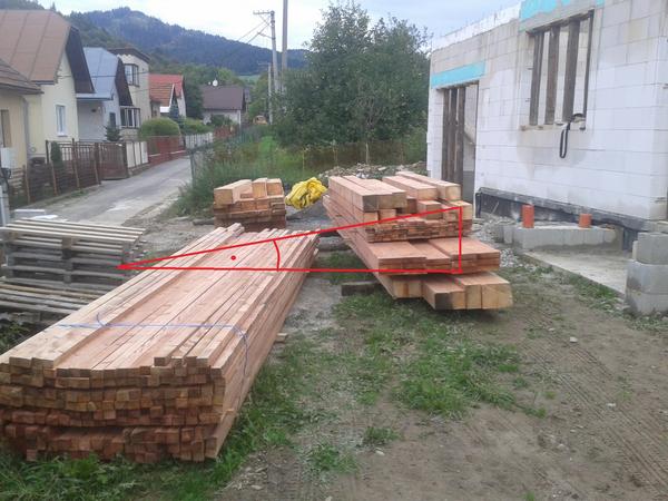

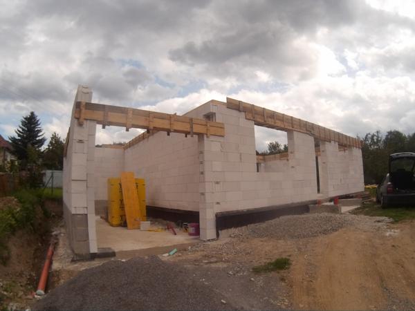

ahojte staviame RD a stojím momentálne pred otázkou, ako vyriešiť kúrenie v Garáži. Na úvod chcem povedať, že som domáci kutil, takže garáž je pre mňa ako ďalšia izba v dome. Budem v nej tráviť veľa času, bude to skôr dielňa, ako miesto na parkovanie auta. Ako vidno na fotkách, platňa v garáži je nižšie, ako platňa v dome. Je to z dôvodu, že do pozemku sa vchádza zo smeru oproti vchodu do nej. Príjazdová cesta je situovaná nižšie a aby nebol sklon vjazdu do garáže príliš veľký - to je dôvod zapustenia garáže nižšie. Najradšej by som mal v garáži podlahové kúrenie, aby som mohol pohodlne pri svojej práci napríklad sedieť na zemi atď. Avšak kvôli sklonu príjazdu už nemôžem dvihnúť podlahu o ďalších 15-20 cm ak by som chcel dať poriadnu vrstvu EPS a na to poter s potrubím podlahovky. V mojom prípade by som mohol dať max 5 cm EPS a na to 5 cm poteru. Mate niekto takto riešenú podlahovku? Nie je vrstva 5 cm EPS príliš málo, bude kúrenie ešte efektívne? Ak sa niekto chce opýtať ako to mám v projekte, tak tam je radiátor. Chcem to ale podľa svojich predstáv
