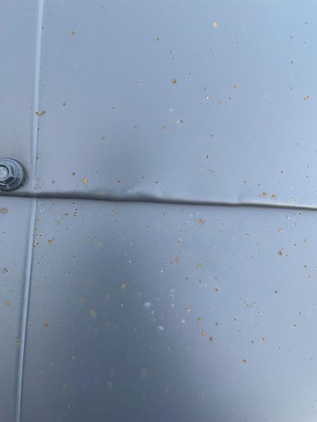

No to bude dost ťažké to u nich reklamovať ,Ono b… @dennx tazko povedat,ci je lak spaleny az na podklad, ci je to len povrchova vrstva, ci to su len prilepene spony, ktore hrdzaveju. Ak mas pozinkovany lakoplast, nejaky cas to vydrzi aj ked sa to prepalilo az na podkladOdpoveď na príspevok od zita19:
@dennx tazko povedat,ci je lak spaleny az na podk… @zita19 volal som im, prídu ale čo zrobia neviem , mám doma prípravok na naletovu hrdzu na autá tak uvidíme či to pôjde doleOdpoveď na príspevok od dennx:
Zdravím, robili sme novú strechu ktorú realizoval… @dennx a čo tam robila flexa?Odpoveď na príspevok od dennx:
Zdravím, robili sme novú strechu ktorú realizoval… @jaro313 Presne Tak! Aj ja opakujem otázku pre Teba: @dennx . Uvedomuješ si aj, že týmto si stratil akúkoľvek záruku od výrobcu plechu ? Ak máš riadnu objednávku, zmluvu, faktúru, s montážnou firmou, jediným riešením je totálna reklamácia a výmena plechu za nový.Odpoveď na príspevok od mgx:
zbytocne komentovat, staci sa len pozriet na kval… @mgx len ho moc nedodrbavaj, "slovak tez potrafi na odpierdol, nawet u sebie" :D pozitivne je uz to ak sa poliak zastavi a poriesi reklamaciu.Odpoveď na príspevok od rapidek:
@mgx len ho moc nedodrbavaj, "slovak tez potrafi … @rapidek Táto kategória "montérov" sa síce raz možno aj zastavia, aby akože ukázali svoju serióznosť, no výsledkom bude presviedčanie zákazníka, že "to nič", že "to nie je žiadna závada a kľudne to môže tak zostať"... Prvá a záaroveň posledná návšteva - potom sa už po nich zľahne zem...Odpoveď na príspevok od petersd:
@rapidek Táto kategória "montérov" sa síce raz m… @petersd tak potom uz ostava len spasivovat hrdzu napr. octom a "stetkova metaliza"Odpoveď na príspevok od rapidek:
@petersd tak potom uz ostava len spasivovat hrdzu… @rapidek Keď to pán má rádovo na niekoľkých dcm štvorcových, tak dá sa urobiť celkom účinná prvá pomoc,... ale keď niečo podobné sa nachádza na celej streche tak to len "prežehnať" !Odpoveď na príspevok od petersd:
@rapidek Keď to pán má rádovo na niekoľkých dcm … @petersd nie ,je to len na jednom miesteOdpoveď na príspevok od dennx:
@petersd nie ,je to len na jednom mieste @dennx asi na akej ploche ?Odpoveď na príspevok od petersd:
@dennx asi na akej ploche ? @petersd neviem 3 metre na 50 cm ale ako vravim s tym pripravkom to ide dole a lak nie je poškodený ,
