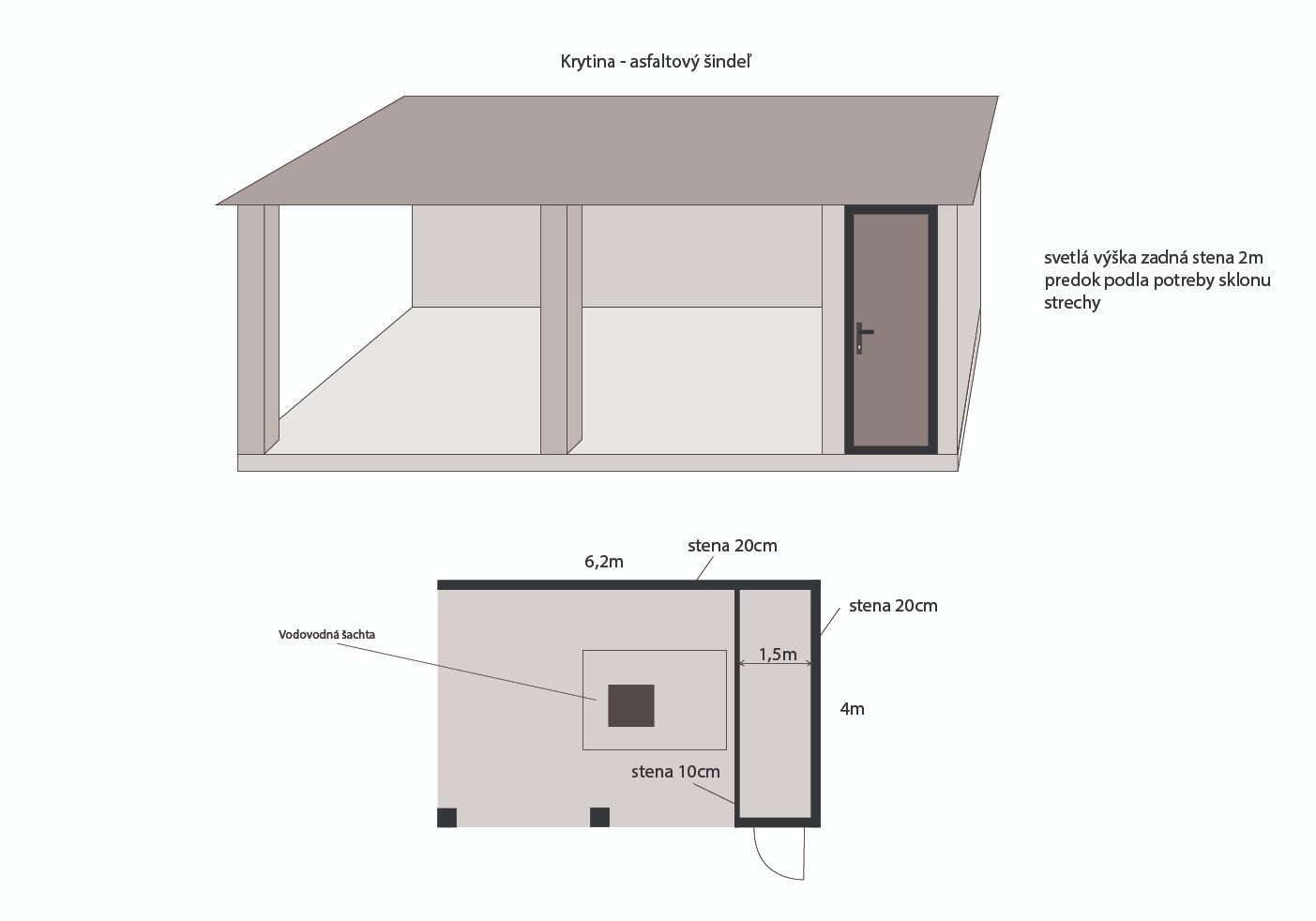

Odpoveď na príspevok od pgries:
Dobrý deň, Chcem sa opýtať aké rozmery pomúrnice … @pgries Je to vyhovujúce, v nižších nadmorských výškach, a južných lokalitách s rezervou OK. Ked si z vyšších, tak by som dal profil 16-18x8, rozteč 80cm. Strecha ako taká nebude ťažká s asfaltom a osb záklopom, limitom je vždy snehová nádielka. Ale stále si myslím, že je to OK.Odpoveď na príspevok od zicher:
@pgries Je to vyhovujúce, v nižších nadmorských v… @zicher Byvam pri Senci takze u nas je snehova nadielka velmi mala. Dakujem velmi pekne za odpovedOdpoveď na príspevok od wolodymyr:
Skor by som roztec krokiev daval podla osb dosky … @wolodymyr dobrá poznámka, palec hore. Alebo potom perodrážkové OSB.Odpoveď na príspevok od wolodymyr:
Skor by som roztec krokiev daval podla osb dosky … @wolodymyr Presne 9 krokiev budem davat a 15ku OSB s perodrazkou
