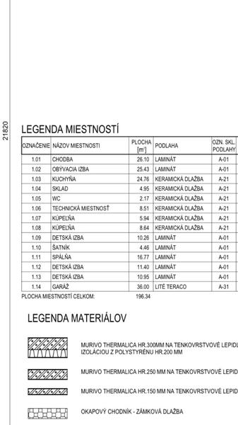

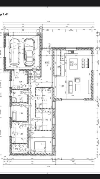

Aly mate nazor? Co by ste zmenili? @daviidtuch veľmi podobný projekt tu asi mesiac dozadu bol tiež, je tam kopec nazorov, postrehov zmien. Za mňa- garáž samostatne a ostatne cele prerobiť, veľa chodieb, divny tvar, bude to drahe :DOdpoveď na príspevok od stefanby:
@daviidtuch veľmi podobný projekt tu asi mesiac d… @stefanby vela chodieb? Ved jedna chodba, jenoduchsie sa to ani neda😀Odpoveď na príspevok od daviidtuch:
@stefanby vela chodieb? Ved jedna chodba, jenoduc… @daviidtuch podľa mna to bol presne tento projekt.. naozaj skúste pohľadať, veľa dobrých názorov tam bolo...Odpoveď na príspevok od daviidtuch:
@stefanby vela chodieb? Ved jedna chodba, jenoduc… @daviidtuch jedna a ma 26m2 - viac ako obývačka. Ak chcete poradiť čítajte s porozumením - hlavne najdite tu diskusiu. Ak nie, ale chcete pochváliť, tak: budete to mať krásne:)Odpoveď na príspevok od daviidtuch:
Aly mate nazor? Co by ste zmenili? @daviidtuch ešte teraz na to pozerám, že detské izby majú pomaly toľko m2 ako kúpeľňa. 1.08 je zbytočne veľká a hlavne keď sú dve kúpeľne vedľa seba. Rozšíriť izby buď zmenšením ľavého pásu kúpeľní posunutím stien alebo vonkajšiu stenu dať zarovno špajze. Spálňa bude dosť veľká, tak kľudne dať tam menšiu kúpeľňu a tie dve zmenšiť na cca rovnakú veľkost alebo spraviť jednu aj so sprchou aj vaňou aj s wc. Príde mi to že veľká plocha 196m2 a izby s obývačkou majú dokopy 75m2 čo je menej ako polovica. To wc pri vchode by kľudne mohlo byť v technickej pôdorysne, alebo v špajzi. Neviem či je treba taká veľká špajza, keď bude určite priestor na skladovanie aj v garáži alebo v technickej miestnosti, prípadne v potravinových skriniach.Odpoveď na príspevok od daviidtuch:
Aly mate nazor? Co by ste zmenili? @daviidtuch chces nazor tu je: prilis male izby pre deti a zbytocne velka spalna kedze ma samostatny satnik. Celkovo plytva sa tam miestom (1.06, 1.08 napr.) na ukor detskych izieb co je smutne.
