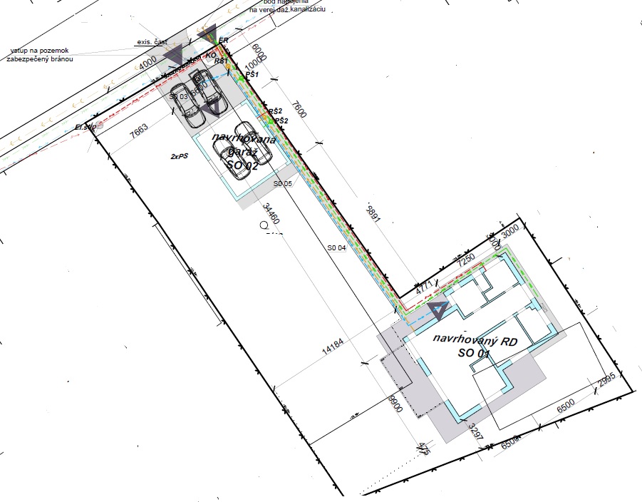

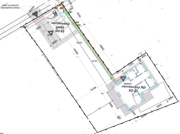

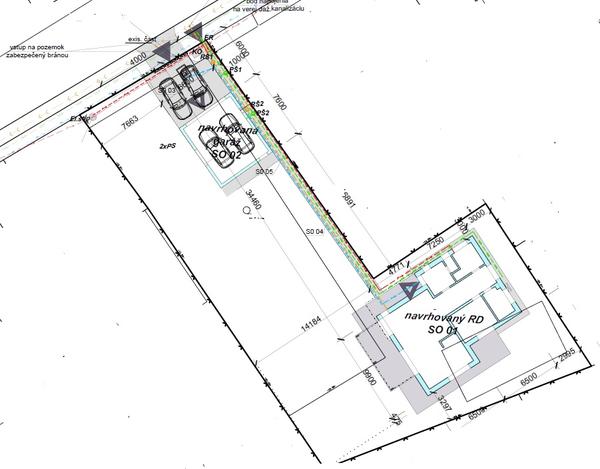

Ahojte, mám v pláne 2m betonový plot na hranici pozemku, cez ktorý nebude vidieť na cestu a vstup na pozemok je z hlavnej cesty. Ktorý návrh osadenia garáže a vjazdu na pozemok je podľa Vás rozumnejší (praktickejší) ? Ďakujem za každú radu.
@john1378 v spodnom prípade, od okraja jazdného pruhu brána musí byť osadená min. vo vzdialenosti, ktorá sa rovná cca 2/3 dĺžky vozidla, aby vodič pri cúvaní na príľahlú komunikáciu mal rozhľad. Pokiaľ je to kom. väšieho dopr. významu a intenhzitou, tak DI s takýmto vjazdom - ýjazdom z garáže zrejme nebude súhlasiť..
@janetbla DI sa skôr prikláňa ku situácií prvej, pretože môžem vchádzať aj vychádzať z dvora predom auta a vraj aj hasičom, autu s privesom a pod. sa bude lepšie vchádzať do dvora, ako v situácií druhej. Ale ak chcem nebudú mať problem ani z druhou navrh. situáciu, pri ktorej sa s autom nemusím vykrúcať ako v prvej, tak sa neviem rozhodnúť. Je to cesta 3 triedy. Tebe sa viac pozdáva ktorý návrh? Ďakujem.
