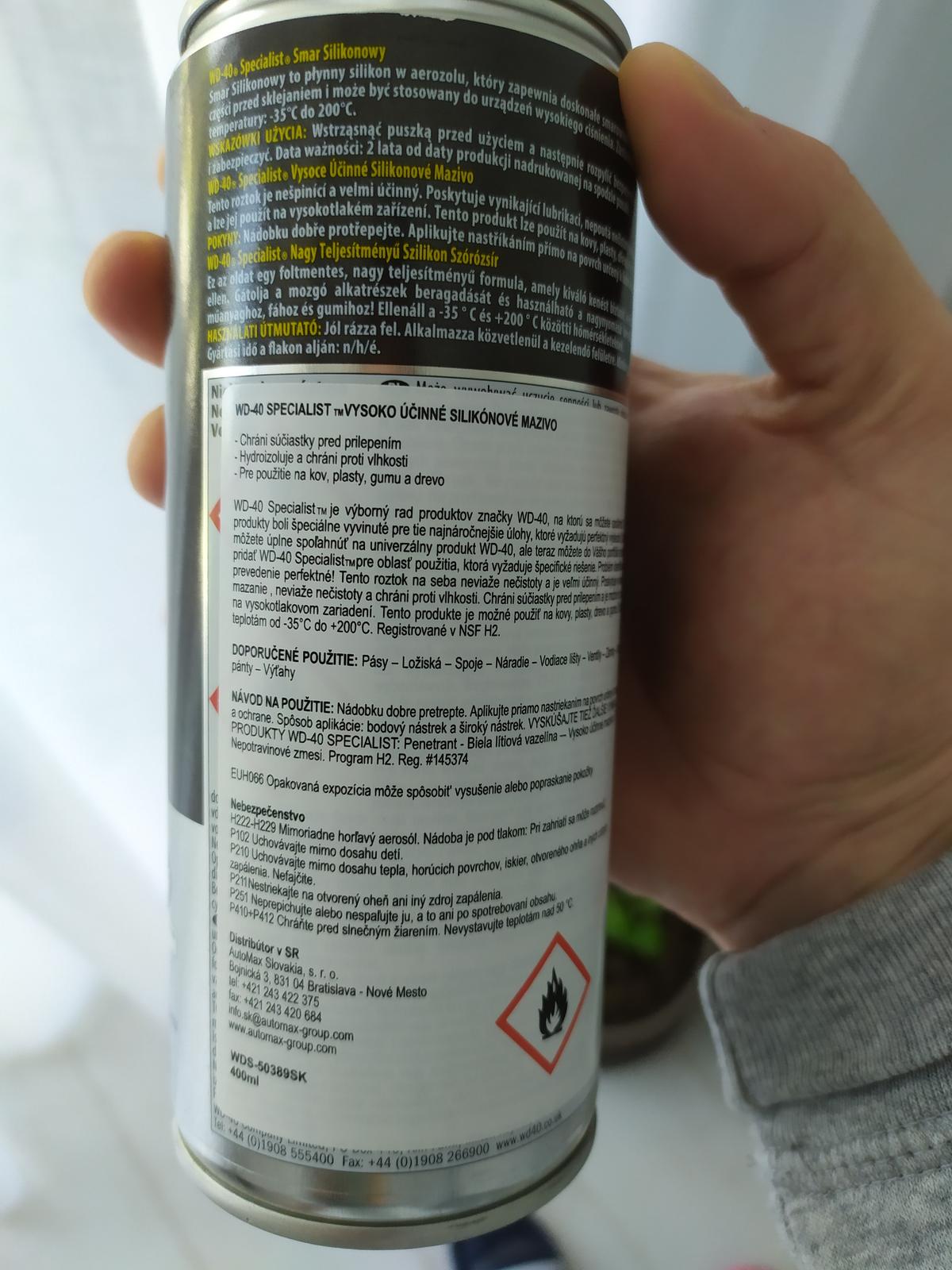

Ahojte, potrebujem poradiť predtým ako zavolám servis, exteriérové žalúzie nám začali vrzgat tak som namazal vodiace lišty a tiež v kastliku miesto odkiaľ vychádzajú vodiace lanká silikónovým sprejom wd40 určeným na kov,plast, gumu, atď. Po nastriekani sa ale škripanie zosilnelo a pri spúšťaní dole za žalúzie zasekavaju (nejdú plynulo) , vedel by mi niekto poradil čo s tým? Resp. či ich zvládnem sám rozchodiť alebo mi ostáva jedine servis. Pred namazanim šli dole plynulo. Ďakujem
@jozefsv - použil som aj teflon ptfe mazadlo a to bolo ešte horšie, vtedy sa ani lamely nedali natáčať, po aplikácii silikónu sa natáčajú lamely ale seka a škrípe to, wd40 vyrába silikónový sprej, dal som tam najdrahší čo som našiel v hornbachu , viď foto 🙂
