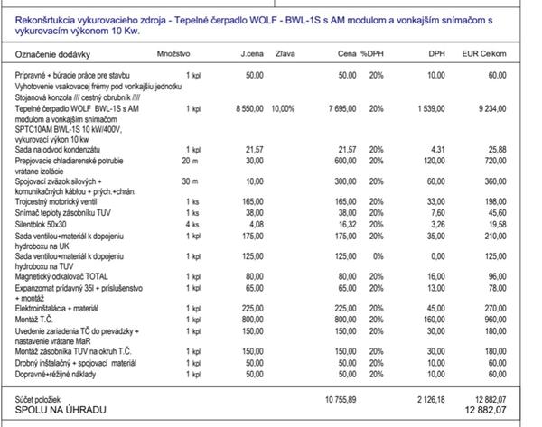

Zdravim.chcel by som TČ tejto znacky o vykone 10kw.mam nejake cenove ponuky,no chcel by som sa opytat co vas vysla len instalacia zariadenia.myslim ze mozu prispiet ohladom ceny instalacie aj od ineho vyrobcu
@pier fajn cena.vzhladom na to ze ja uz budem mat patku pod vonkajsiu jednotku a od nej ruru na privod potrubia do technickej miestnosti chcu za instalaciu 3600€
@zubko1 kolko ta to vyjde cele? Je to nejak vela, ja mam dve ponuky na to iste cerpadlo na stole a v obidvoch pripadoch je montaz okolo 1500€. Patku idem stavat sam. Celkova cena je 11 500 - 11 700€ za Daikin 11kw. Inac susedovi sa v zime pokazil wolf a dva mesiace mu to nevedeli opravit. Urcite si vyber poriadnu firmu, aj podla obratu na finstate. Servis je pri cerpadle dolezitejsi ako samotna znacka.
