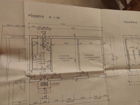

máme na pláne rekonštrukciu 2 podlažného RD so sedlovou strechou ( cca 200m2 ) , ktorého súčasťou je aj jednopodlažná prístavba ( cca 60m2 ) - viď foto.

1, rekonštrukcia prístavby - zobytnenie pre babku
2, po presťahovaní babky do prístavby - rekonštrukcia RD
Podľa mojej predstavy by bolo ideálne, keby vieme mať v budúcnosti oddelené kúrenia, teda - my si budeme kúriť v dome koľko budeme potrebovať , babka si bude v prístavbe kúriť koľko bude potrebovať. Vzhľadom k tomu, že v prístavbe nieje komín ani plyn mi vychádza najjednoduchšie v prístavbe kúrenie elektrinou. Premýšľal som nad variantou - 80l el. bojler na teplú vodu + 2-3 konvektory ( 2 izby a chodba ) + 1 rebríkový el. radiátor do kúpeľne. Moje otázky znejú:
