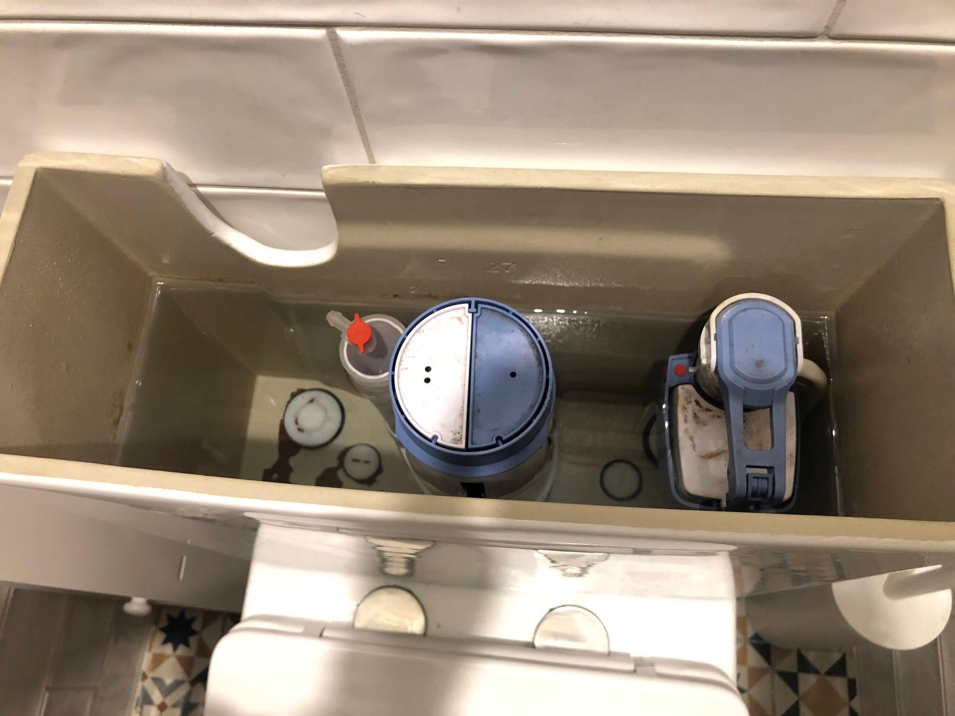

Dobry den. Nastahovali sme sa do bytu, kde bolo taketo WC (vid foto). Pri splachovani nam vsak vo velkej miery prskala voda mimo misu - na dosku a dokonca az von na zem. Skusali sme to svojomocne opravit, podarilo sa nam to trosku zmiernit, ale stale to nie je 100% a musime velmi pomaly stlacat gombik, aby nevysplechla von. Neviete v com moze byt problem? Nejde mi to do hlavy, kedze to vyzera ze WC misa aj nadrzka na vodu je set, tak nerozumiem ako to mohli navrhnut tak, ze voda spliecha von.

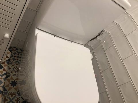

Okrem toho dnes sa nam pri zaklapani veka odlomil kusok suciastky na doske, tak sme rozmyslali nad vymenou rovno celeho WC.
Ak by sme vymenili komplet cele WC, vyriesilo by to problem aj so splachovanim?
Da sa to WC vymenit, bez toho aby sme "rozbomardovali" kachlicky? A ked tak aky typ WC odporucate? Dakujem za odpovede.
Je to WC s okrajom "Rimless", alebo "Rimfree"? Ak áno, tak o tom je tu dosť tém, daj to pod lupu, a najde ti príspevky o "vyšplechovaní" pri týchto typoch WC.
Niekto tam radil kúpiť túto somarinku https://www.siko.sk/nahradny-diel-k-w...
vymena je jednoducha, odpojite vodu, odsrubujete skrutky co ho drzia v dlazke, odpojite odpadovu ruru,. Ak vam na novom WC bude sediet roztec skrutiek tak len nasrubujete, ked nie vyvrtate nove, stare zatmelite silikonom a poskladate v opacnom poradi
Podľa tvaru vyzerá že mám tento záchod a s týmto problémom som sa nestretol. Napadá ma jedine rapídne znížiť hladinu v nádržke a tiež vyčerpať vodu zo záchoda a pozrieť či tam niečo nieje čo bráni plynulému odtoku.
