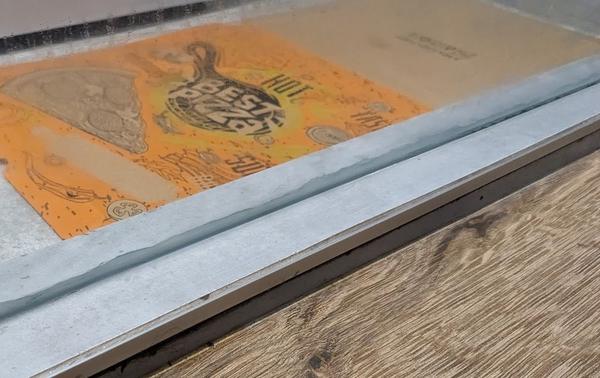

Odpoveď na príspevok od nejasoms:
Ahojte, Na novej kupelni som si po roku objavil z… @nejasoms určite dať aj zvnútra, ale radšej nejaký polymér/polyuretan/ ms polymér...nebudem robiť reklamu, ale v sprchovom kúte má dlhšiu životnosť.Odpoveď na príspevok od nejasoms:
Ahojte, Na novej kupelni som si po roku objavil z… @nejasoms nepoznám výrobcu ktorý by toto odporúčal. Silikón sa dáva len na vonkajšiu stranu a to z dôvodu aby voda ktorá zatecie do profilov mohla vytiect do vnútra sprchového kúta. Pokiaľ dáte silikón aj z vnútornej strany tak v profile uzavriete vodu vďaka ktorej sa tam časom začne tvoriť pleseň. Neodporúčam...
